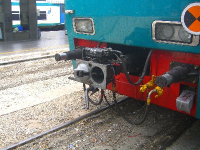

Интересно, почему эта сцепка похожа на нашу метрошную?

Я думаю по той же причине что и наш "Буран" "похож" на их "Шатл". ;)

автосцепка Шаффенберга, изобретена изначально в Германии насколько мне известно, в Европе много где используется и не только на вагонах метрополитена..

Тогда вопрос: А у какой сцепки лучше характеристики-у этой,или у той,которая используется на ж/д?
В общем,какая из них лучше?

Они же для разных целей. В метровскую автосцепку встроены буферные пружины, напорная и тормозная магистрали. Но усилие на разрыв у неё конечно гораздо меньше. А железнодорожная применяется в длинных сцепах и без компенсации - где нужно (на пассажирских вагонах) отдельные буфера используют.

А какое, если не секрет, усилие выдерживает метрошная автосцепка?
Запас большой или так себе?
Сообщения: 4139
Re: Автосцепки.
На память не помню, но стовагонный сцеп как на железке конечно не потянет.
