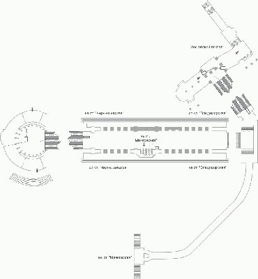

Насчет выхода помимо это схемки (см аттачь) советую учитывать что станция не только то что на ней избражено ....

А куда собираются прилепить переход со Знаменской? Торцы Маяковской и Восстания заняты. Середины тоже (На Маяковской спуск в переход, на Восстания - переход, а напротив пути + ССВ на 3 линию). Единственный вариант, который приходит на ум - третья лестница в торце Восстания (там, где переход на Маяковскую и выход на вокзал). Но и он не удобен с точки зрения органицации потоков пассажиров.
