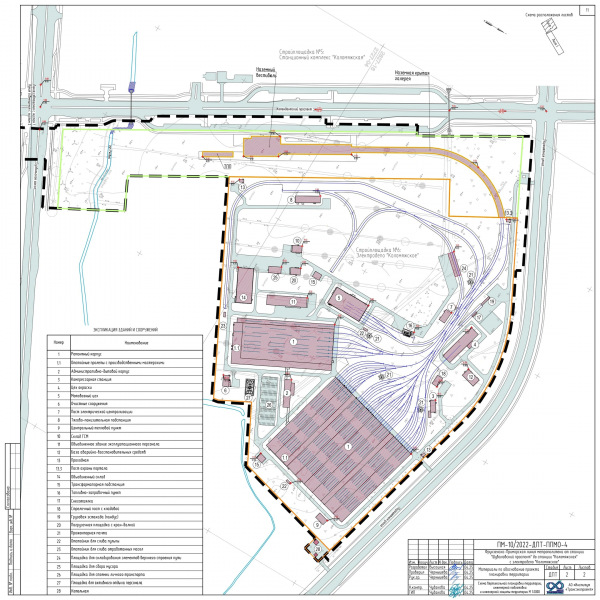

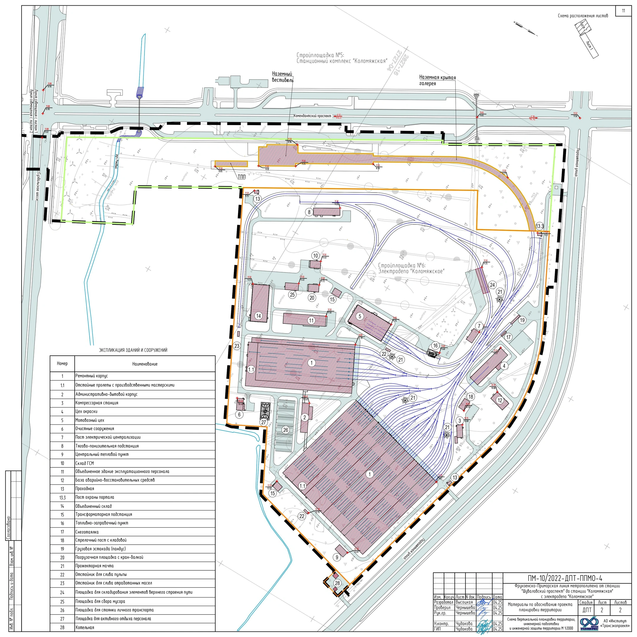

Из задания на выполнение работ по разработке предпроектной документации:
Электродепо «Коломяжское» (S=30 тыс. м2)
Основные показатели:
2. Для электродепо «Коломяжское» (использовать аналог по мощности электродепо, количеству подвижного состава, видам ремонта и пр. - электродепо «Южное», получившее положительное заключение ФАУ «Главгосэкспертиза России»):
- административно-бытовой корпус;
- отстойно-ремонтный корпус не менее чем на 40 деповских путей (канав) для подвижного состава 8-и вагонного формирования с полным комплексом производственных и бытовых помещений;
- столовая из расчета обслуживания всего персонала, находящегося;
- защитное сооружение ГО для размещения персонала наибольшей работающей смены;
- мотовозный и электровозный цех с полным комплексом производственных и бытовых помещений;
- ТПП;
- здание поста электрической централизации с полным комплексом производственных и бытовых помещений;
- водомерный узел;
- проходная;
- стрелочный пост;
- путевая кладовая;
- площадка для хранения элементов верхнего строения пути и контактного рельса;
- здание компрессорной станции;
- «треугольник» или «кольцо» для разворота вагонов;
- обкаточный путь длиной не менее 800м;
- цех обточки колесных пар без выкатки с полным комплексом производственных и бытовых помещений;
- площадка с твердым покрытием под навесом для размещения контейнеров с твердыми коммунальными отходами, отходами производства, строительными отходами, металлолома, отработанного масла, контейнеров для раздельного сбора отходов;
- крытая площадка для сбора и механизированной отгрузки отходов, вывезенных моторельсовым транспортом со станций, с пунктом мойки контейнеров;
- цех восстановительной окраски и сушки вагонов с полным комплексом производственных и бытовых помещений;
- здание для опорожнения зумпфового агрегата и очистных сооружений;
- резервуар противопожарного запаса воды;
- здание насосной станции противопожарного водоснабжения;
- здание центрального теплового узла;
- топливо-заправочный пункт для моторно-рельсового транспорта, автомобилей с полным комплексом бытовых и производственных помещений;
- площадка с твердым покрытием и подъездной дорогой для временного хранения снега;
- пост мойки автомашин и коммунально-уборочной техники;
- склад запасных агрегатов, узлов и деталей;
- площадка с твердым покрытием для размещения стоянки под личные автомобили.

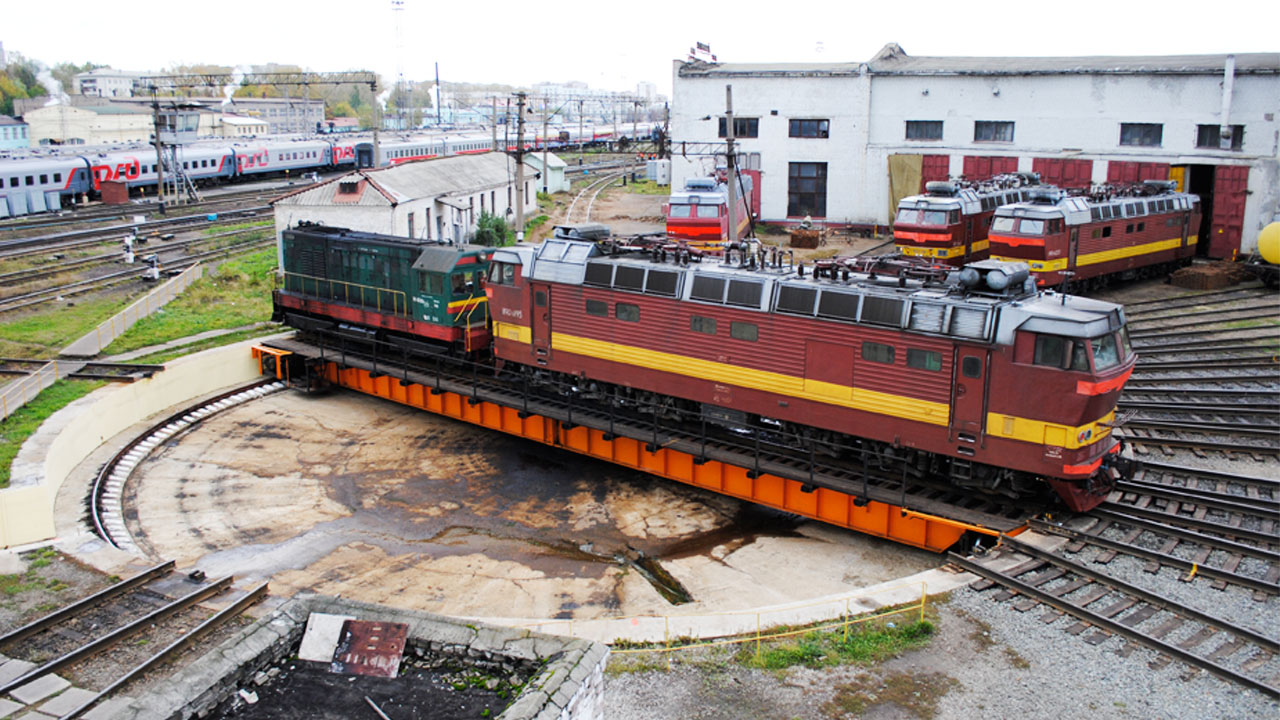

А что помешало сделать U-образную петлю и сделать единое здание и станции и отстойно-ремонтного корпуса?
Очень удобно для персонала и значительная экономия на коммуникациях.
Зачем увеличивать территорию депо для разворотного треугольника, когда можно поставить компактный поворотный круг?
Это умели делать в ещё в XIX веке.
Неужели круг будет дорожи стоимости высвободившейся дорогущей земли?
Наша промышленность их делает для депо под тяжелые тепловозы, наверняка можно сделать более дешёвые для метровагонов.
https://cranekirov.ru/catalog/krugi-pov ... o-tipa-kp/
