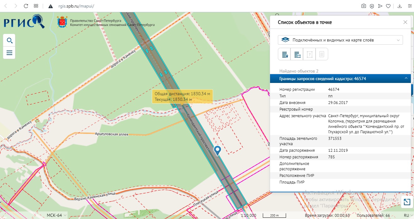

mx писал(а): а что такое по нынешнему "31 магистраль"? Плесецкая?
Вроде, да. На этой схеме видно.
Из задания на проектирование участка "Комендантский пр."-"Шуваловский пр.":
- перегонный тоннель закрытого способа работ I и II пути за станцией «Шуваловский проспект» - 960 м.
Из задания на проектирование участка "Шуваловский проспект"-"Коломяжская":
- перегонный тоннель закрытого способа работ 800*2 м (или по 870 м) («Шуваловский проспект»-«31 магистраль»)
Таким образом, расстояние ст. "Шуваловский пр." - "Магистраль №31" - 1760 (1830) м. На карте это получается как раз на пересечении с рекой Каменкой:
Самое интересное, что буквально недавно, 12.11.2019 г. утвержден проект планировки территории для размещения продолжения Комендантского проспекта, где были выделены территории под станции "Каменка" и "Магистраль № 31" в совсем других местах... :fool:
960 метров это в однопутном исчислении, надо делить на два и тогда перегон "Шуваловский"-"31" получится 1280 метров. Можно посмотреть и с другой стороны - от "Коломяжской" получится 1915+650=2565 метров, если прикинуть по карте то как раз до Плесецкой. Видимо станции будут как раз на том месте, где запланированы в ППТ. Кроме "Каменки", её постигнет судьба "Балканской", "сократим чтобы не мельчить".
Gleb
Сообщения: 898
Re: Приморский радиус. "Шуваловский проспект"-"Коломяжская"
Сообщение Gleb »
mx писал(а):960 метров это в однопутном исчислении
Да, согласен. В этом случае, действительно ст. "Магистарль № 31" будет именно там, где и обозначена на проекте планировки территории продолжения Комендантского пр. В этом случае логично было бы оставить задел под будущую "Каменка (или Верхняя Каменка)". И при проектировании ее предусмотреть.
