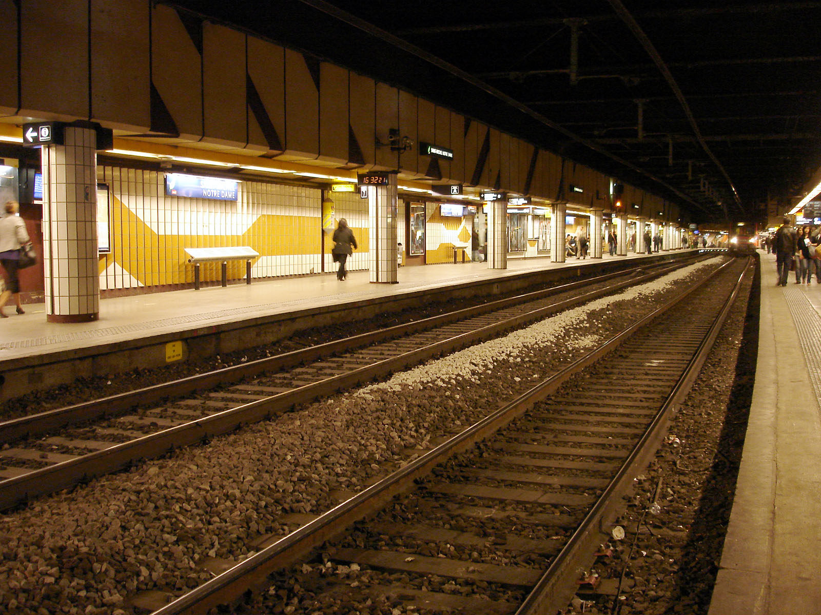

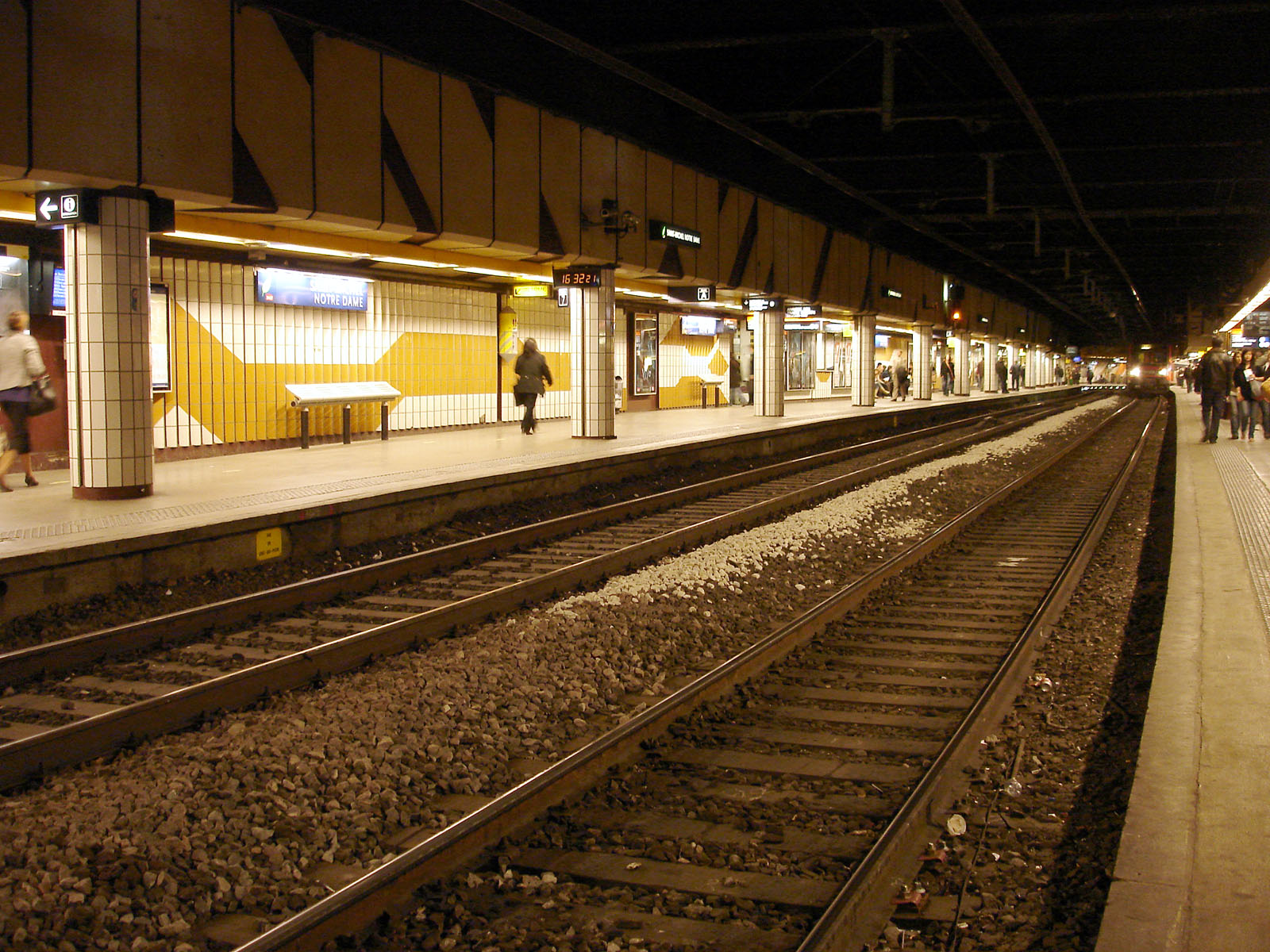

Из других типов подземный железных дорог сразу приходит на ум RER в Ile-de-France: на линиях C и E низкие платформы, причём на станции Saint-Michel - Notre-Dame (RER C) высота платформы всего 35 см
Gare Saint-Michel - Notre-Dame - RER C (fr.wikipedia.org)

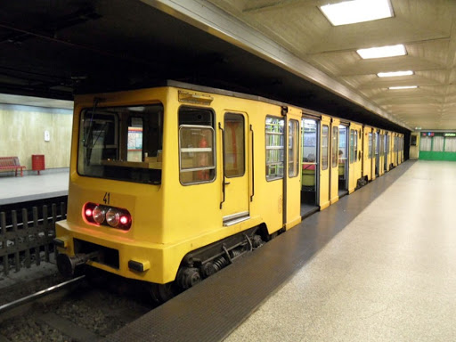

м1 в Будапеште?
[spoiler=]
[/spoiler]
