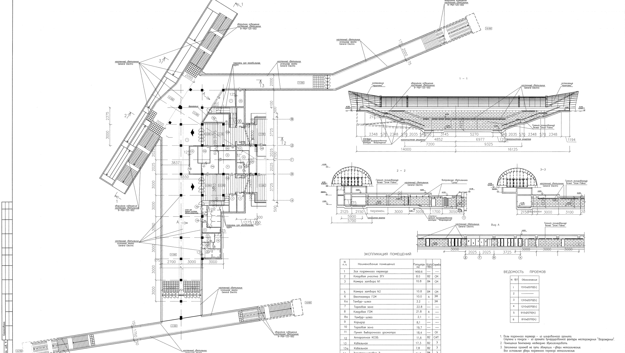

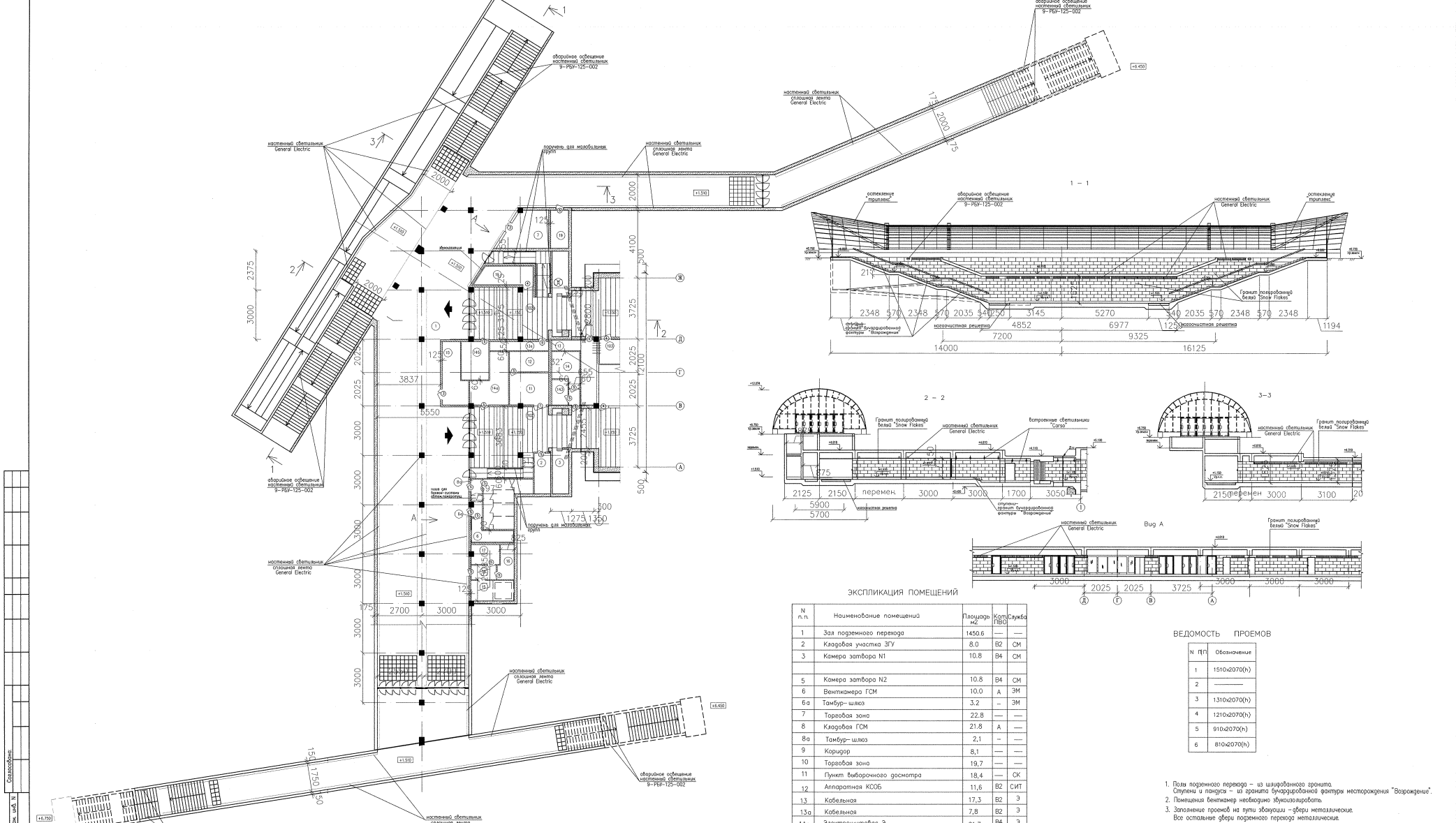

Старый чертеж вестибюля

Очередные катакомбы. Но Спортивную уже не переплюнуть.

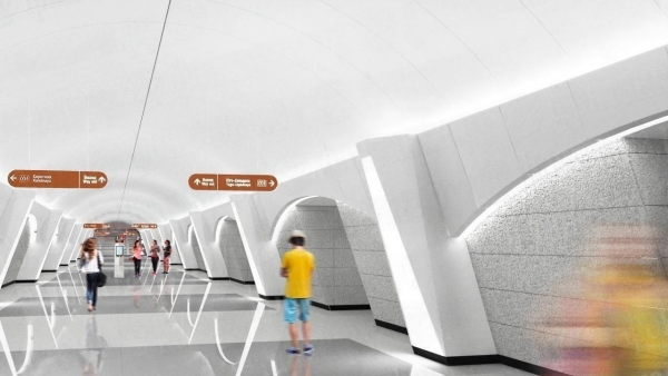

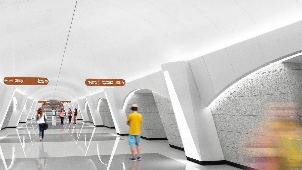

новый проект от Метрогипротранс

Очень сильно мне не нравится в этих проектах закарнизное освещение.
Во первых нужно намного больше ламп для нормативной освещённости. И всё равно будут тёмные места, в отличие от нормально направленного сверху света.
Во вторых это всё за карнизами порастает пылью и если бы ПМ регулярно там убирался, ещё куда не шло, но со временем становится просто темно. Представляю какой геморой там всё отмыть и вычистить и сколько людей для этого нужно содержать.
В третьих это очень скучно.

На пилонах, вертикальные "светильники", во всю высоту.

Хоть я довольно часто бываю не согласен с Вашим мнением, но здесь подписываюсь под всеми пунктами. Особенно - под последним. Какая-то компиляция по мотивам существующего оформления московских станций. Ну, угол наклона облицовки изменили, ну арку подсветили. В чём новизна? Примитивизм.
geda писал(а): 26 июл 2024, 11:47 На пилонах, вертикальные "светильники", во всю высоту.
...которые будут слепить глаза.

Если без синюшности то терпимо. 4000к или 3300К особо не слепят.
