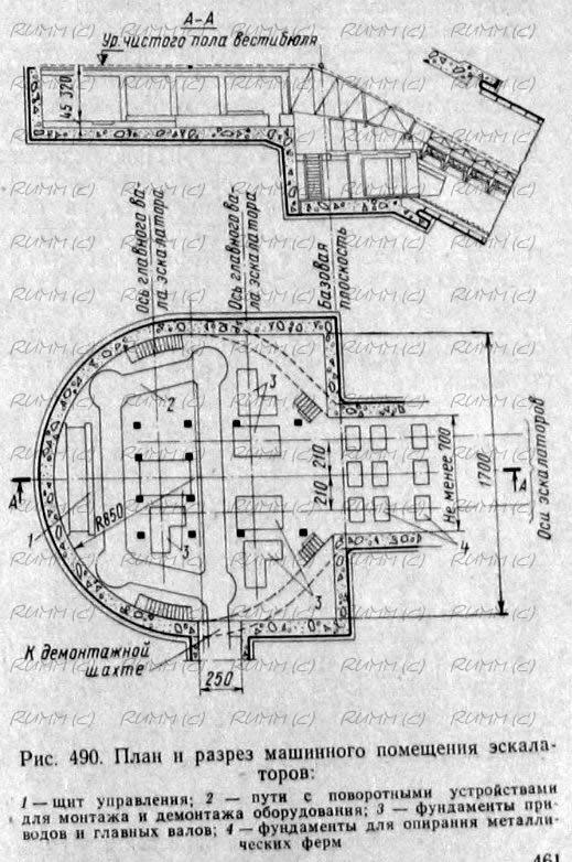

Она ведет в верхний машинный зал. Тоесть про шахты до станции немечтайте :D

Rumm @ Вт Фев 01, 2005 1:44 am писал(а):Демонтажная шахта эскалаторов.
Хе.. Демонтажная шахта... Ты б еще её стволом с руддвором назвал...
Называется Демонтажная камера машинного зала.
Как известно, под залом турникетов есть еще зал - машинный зал.
Обычно, демонтажка - это помещение (МашЗала) с высоким потолком (на 2 этажа), на котором сделан тельфер для спуска в МашЗал двигателей, приводов, валов и др. оборудования для эскалаторов.

Как нестранно именно шахта. На какой-то станции даже таблика висит.

так сразу не припомню.
Для доказательства в аттаче рисунок из книги Метрополитены.  :P
Читаем, что там написано...
читаем...
читаем...
