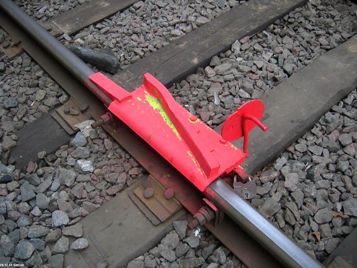

Улавливающий тупик служит для остановки поезда, потерявшего способность к торможению. Они есть у затяжных спусков-подъёмов. Могут быть на станциях, но при этом их расположение должно быть сделано таким образом, что прибывающий поезд потерявший возможность тормозить не смог пройти к стоящему на станции подвижному составу или пересечь маршруты двигающегося по станции подвижного состава. У подъёмов спусков они ловят либо потерявшие способность тормозить поезда, либо части составов, в результате обрыва тормозов и не срабатывания автотормозов.
Есть ещё предохранительные тупики. Они служат предотвращения выхода состава на маршрут. Именно их устанавливают на станциях. Суть в том, что с приёмо-отправочного пути на однопутных ветках маршрут в обязательном порядке должен быть приготовлен в тупик в случае разъезда поездов, а также в штатном режиме. Впрочем такое есть не всегда, но в частности на нашей ДЖД разъезд "Юный" как раз имеет два предохранительных тупика на тот случай, если бы поезд не смог остановится или самостоятельно ушёл со станции. Помимо предохранительных тупиков применяют сбрасывающие стрелки и башмаки. Предохранительных тупиков и прочей заградительной техники, вроде как, нет только на Главных путях.

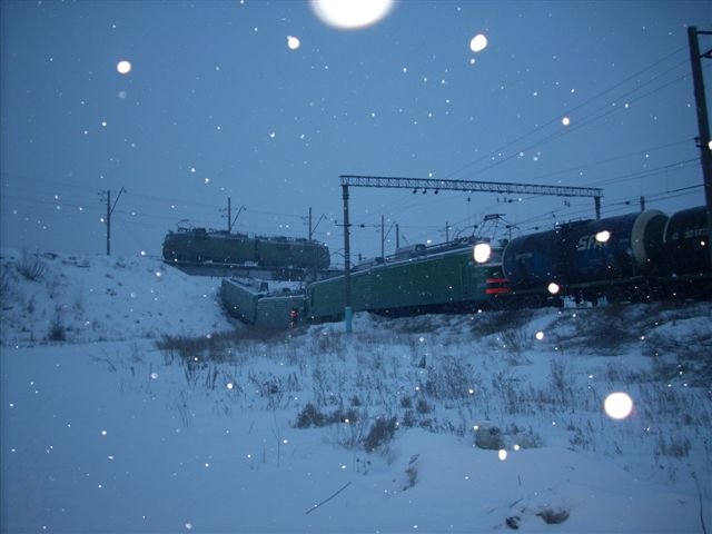

Улавливающий тупик и результат его "работы"

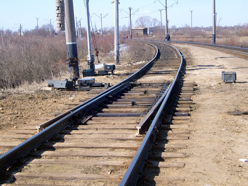

Сбрасывающая стрелка

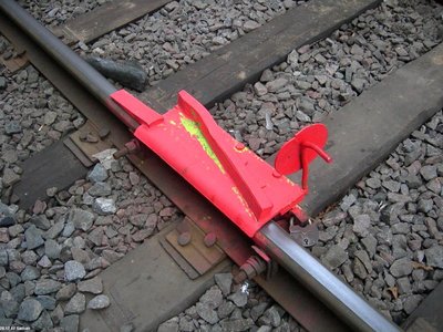

Сбрасывающий башмак ручной

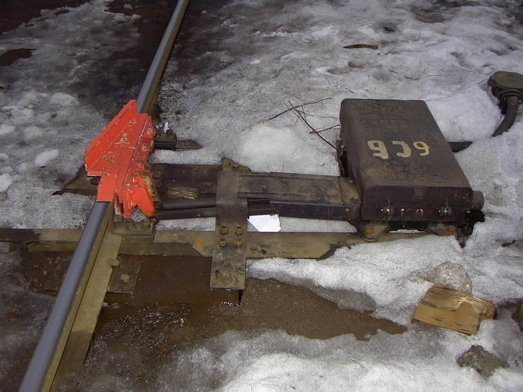

Автоматический сбрасывающий башмак
Стоянка же локомотивов и прочего в тупиках улавливающих и предохранительных тупиках запрещена. Как я понимаю, речь в вопросе шла именно об улавливающих и предохранительных тупиках. А брус ставят скорее по-старинке, поскольку так было раньше. Песчаная призма, а затем упорный брус для буферных амортизаторов. Которые, кстати, у нас уже давно не применяются на грузовом ПС и локомотивах, только на пассажирских вагонах.

Ту2-167 - результат работы предохранительного, что на фото - это где? Часом не Обухово? И когда?
Оч. интересно
Оч. интересно
- Человек и паровоз
- Сообщения: 3430
Re: Глупые вопросы по железным дорогам (не метро!)
Не знаю где, но судя по сплотке локов не у нас
Думаю, что на Урале. Просто фотку нашёл на просторах, без указания местополжения.
- Сообщения: 45
- Зарегистрирован: 24 ноя 2008, 16:48
- Станция метро: Маяковская
- Откуда: С.-Петербург
Как раз очень даже как у нас - вл10 и 11м, и вагончики СОВФИНАМТРАНС знакомые ..

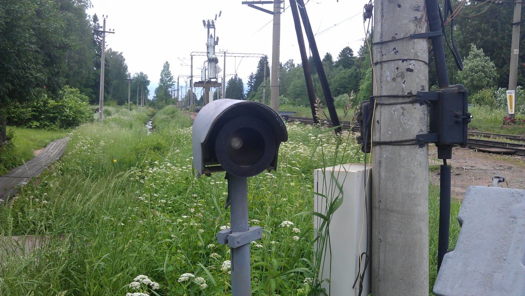

Давно хотел спросить, а тут появилась подходящая тема.

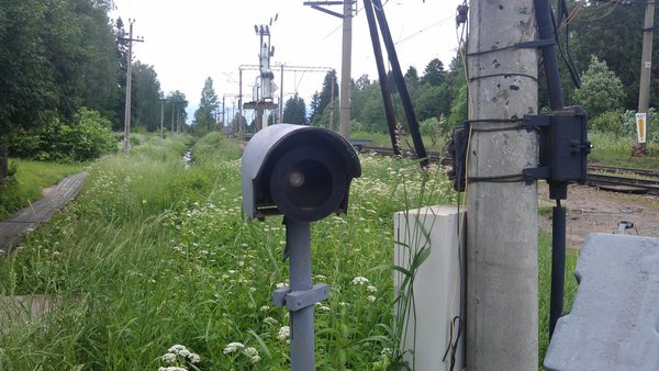

Что за устройство на фотке? Устанавливают на ЖД переездах, 4 штуки, с каждой стороны от дороги и от ЖД. Издает противный высокочастотный звук на границе слышимости. Но кого этой штукой предупреждают, если и так уже есть шлагбаум и поднимающиеся барьеры от машин?
