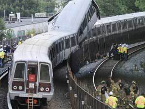

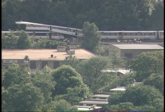

MetroCAT Connector писал(а):По какой причине машинист не включила торможение, непонятно, видимость была хорошей. Сама она об этом уже не расскажет, однако я согласен с выводом, что автоматическое управдение поездами расслабляет машиниста.
На этой фотке хорошо видно, что авария произошла за поворотом. Кроме того, в этом месте путь справа огорожен забором, т.ч. увидеть стоящий поезд было практически невозможно до самого последнего момента. Учитывая скорость поезда, у машиниста было реально пара секунд на то, чтобы среагировать. Не все на такое способны. А ещё обратите внимание на наклон путей в этом месте. Этот участок действительно рассчитан на большие скорости.

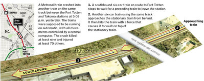

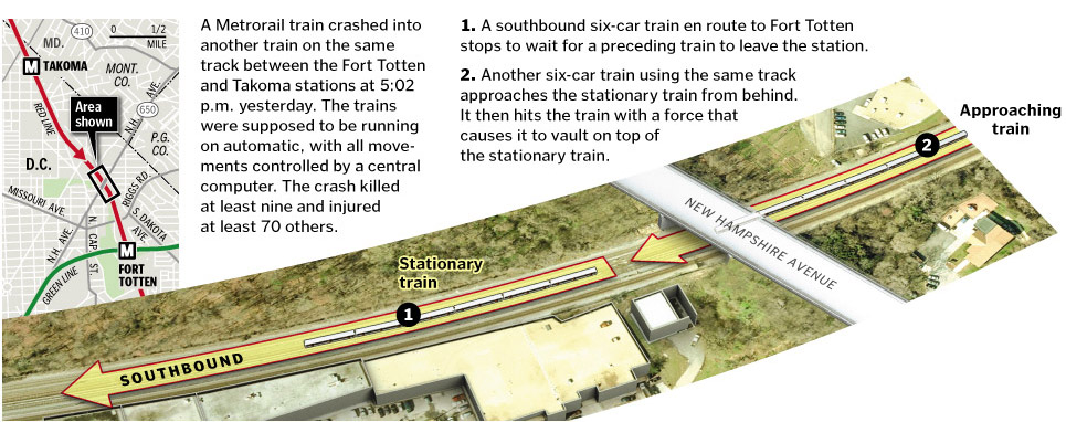

Схема из газеты "Вашингтон пост"
