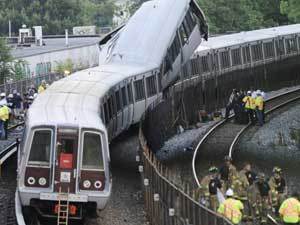

Пару часов назад, в самый час пик. Согласно официальным сообщениям, один из поездов сошёл с рельсов и столкнулся с другим. Пока говорят о двух погибших, но судя по картинкам, их будет больше. :( Моя ветка :cry:

На этой фотке хорошо видно, что авария произошла за поворотом. Кроме того, в этом месте путь справа огорожен забором, т.ч. увидеть стоящий поезд было практически невозможно до самого последнего момента. Учитывая скорость поезда, у машиниста было реально пара секунд на то, чтобы среагировать. Не все на такое способны. А ещё обратите внимание на наклон путей в этом месте. Этот участок действительно рассчитан на большие скорости.
