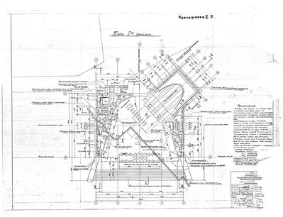

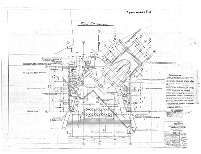

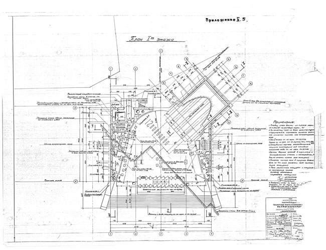

вот нашлась интересная ссылочка:
http://www.zaks.ru/new/archive/view/62451
где-то в середине чертёж и немного о выходе из метро

и кстати чертёж представленный ниже, НХ Сенной?

Это наложение фундаментов церкви (идет по диагонали в виде молнии) с наземным вестибюлем. Прямоугольничками - турникеты.
А вообще реально в таком случае организовать выход сразу влево, чтобы восстановить церковь? Эскалаторный ход не будет затронут, а от эскалаторов до фундаментов около 9 метров.
Там еще говорили о возможности углубить станцию, срезав верхние тюбинги НХ, чтобы подвинуть вестибюль ближе к улице Ефимова.
Re: Вход на станцию метро «Спасская» будет из подземного переход
Разве что заглубить, иначе очень тесно получится. Там и сейчас несладко в ЧП. Кстати, а про машзал вы не забыли? Он прямо под турникетами находится.

Очевидно, предполагается использовать сохранившуюся часть фундамента. Только вот на чертеже он заходит на территорию машзала эскалаторов и понятно, что там ничего от фундамента не осталось - во время строительства вестибюля там всё вырубили и забетонировали. Вот геморрою-то проектировщикам

USSR Man писал(а):Кстати, а про машзал вы не забыли? Он прямо под турникетами находится.
А его на плане не было, и говорят о нем только устно. Он дальше турникетов?
4pet писал(а):да почему церковь нельзя подвинуть на пару тройку метров? что за бред??
Не бред, так в законе. Если воссоздание - то воссоздание.
USSR Man писал(а):Очевидно, предполагается использовать сохранившуюся часть фундамента. Только вот на чертеже он заходит на территорию машзала эскалаторов и понятно, что там ничего от фундамента не осталось - во время строительства вестибюля там всё вырубили и забетонировали.
Да. Поэтому КГИОП не так давно вывел этот угол из-под охраны.
Кстати, план - 1962 года, то есть он точный.
