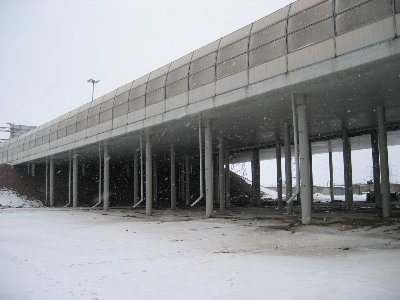

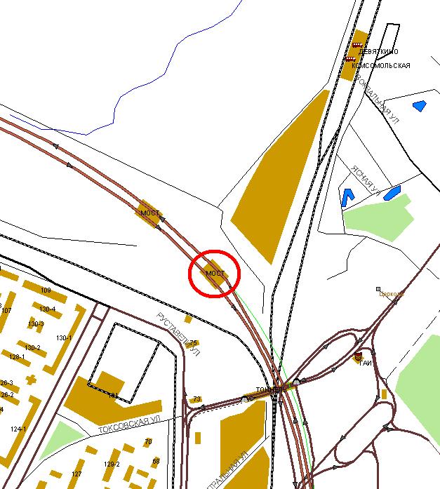

На соседнем форуме ( http://spb-projects.ru/forum/viewtopic. ... 6&start=15 ) при обсуждении КАД всплыл вопрос о назначении загадочного моста (см.рис.). Один из участников высказал предположение, что мост сооружен, дабы снизить нагрузку от насыпи КАД на путевые тоннели перегона Гражданский-Девяткино.
У меня вопрос к знающим трассировку тоннелей: это может быть? И какова в этом месте глубина залегания тоннелей? И как близко проходят тоннели от перегонной ВШ (около СТТП)?
Загадочный мост крупным планом. Поверху идет КАД
Фрагмент плана. Загадочный мост выделен кружком

Нет, это скорее всего для планируемой развязки КАД с Гражданским пр...Глубина перегона в этом месте около 20 - 25 м. ВШ у СТТп, она же ВШ221 примыкает ко второму пути перегона...

Честно говоря, на развязку с Гражданским проспектом не очень похоже --- уж
больно этот мост в стороне находится. Зато другой, который на карте кружком не
помечен, находится точно в створе. Кроме того, уж больно у этого моста
расстояния между опорами маленькие, да и тонкие они какие-то --- Камаз
врежется, и нет моста. Мне кажется, что у других развязок больше и толще.
Хотя я в деле мостов не особый специалист ;-)
У меня такое предположение: судя по карте под этот мост очень удобно завернуть
соединительную ветку от окружной железной дороги (или как она там называется).
Вроде были какие-то варианты сделать вокзал в районе Парнаса.
P.S. Посмотрел в Гугле --- мост явно длиннее того, который в створе
Гражданского. Странно...

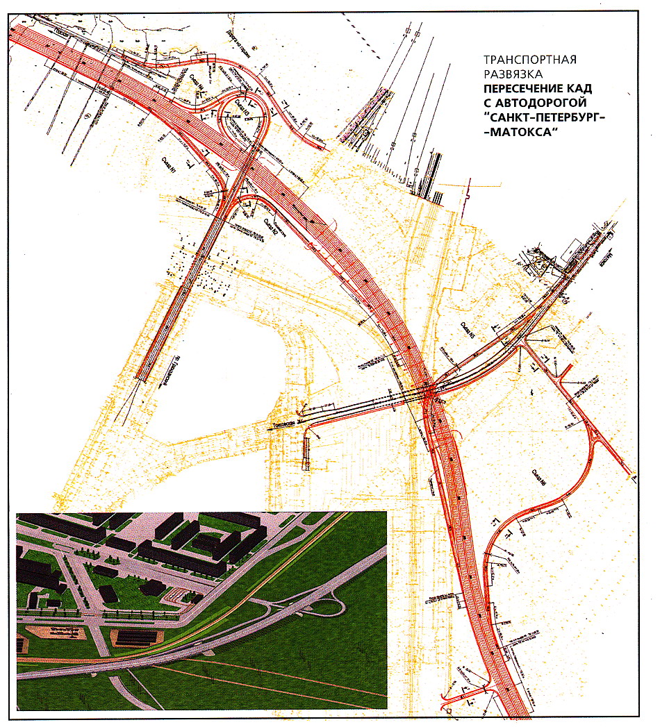

Я вот у себя несколько схемок нашел...действительно, указанный мост никаким образом не задействуется...

Вообще странно, т.к. насыпь дает более равномерную нагрузку на почву, чем мост на фотографии. Возможно, под опорами моста задействована некая виброгасящая подушка.. Можно только догадываться..

А этот мост разве не для того, чтобы под ним могли проезжать всякие владельцы гаражей и т. п. машин?

Возможно именно для этого. Тогда непонятно, почему не сделали просто "прокол"

Этот кусок сразу начали строить. Я еще помню, как ничего вокруг не было, а сваи эти уже были.

Вообще из схемы видно, что развязка напротив Гражданского транзитного проезда не предполагает. В то же время территория к западу от Девяткино сейчас пустует, возможно там строительство планируют
