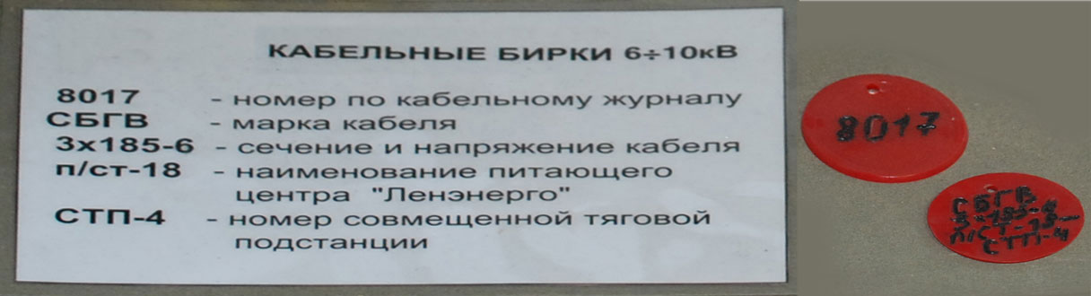

Вот по электрокабелям. Могу выложить мою скромную коллекцию кабельных бирок.

Не могу утверждать на 100%, но по-моему, цвет значения не имеет (так, по крайней мере, было раньше). Брали бирки того цвета, который есть и писали на них нужную информацию (да и были они раньше чёрного, коричневого и белого цветов). Конечно, было бы хорошо различать их по цветам, но в сооружениях метрополитена они покрываются пылью настолько, что цвет(да и надписи) просто невозможно разобрать, пока не очистишь тряпочкой.

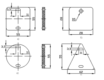

Re: Кабельные бирки
Бирка маркировки силовых кабелей больших диаметров до 1 кв. (рис. а)
Бирка маркировки силовых кабелей небольших диаметров до 1 кв. (рис. б)
Бирка маркировки силовых кабелей более 1 кв. (рис в)
Бирка контрольных кабелей (рис г)
