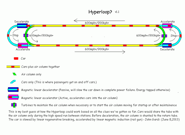

Гиперпетля: подробности о грядущей революции наземного транспорта
Прототип первой гиперпетли будет представлен 12 августа 2013 года. Однако ещё до официальной презентации стали известны новые подробности об устройстве этого фрагмента целой сети транспорта будущего, который вскоре изменит представление о путешествиях. За проектом Hyperloop стоит один из величайших предпринимателей современности Элон Маск (Elon Musk). На его счету создание электронной платежной системы PayPal, компании по выпуску электромобилей Tesla Motors и частной космической корпорации SpaceX.
С таким блестящим портфолио не трудно привлечь колоссальные инвестиции и заручиться реальной правительственной поддержкой. Сейчас уже мало кто сомневается, что коллективу под руководством Элона Маска по силам устроить революцию наземного транспорта. Проект подобной системы скоростных пассажирских перевозок демонстрировался и ранее.
Как средство доставки пассажиров гиперпетля имеет целый ряд преимуществ. Её работа не зависит от погоды, капсулам не требуется жёсткий график отправления, столкновение исключено, возможность аварии сведена к минимуму (об этом ниже), а время в пути сокращается даже по сравнению с самолётом. Добавьте ещё тот факт, что отправление и прибытие совершаются в центре города, а опоздать на рейс невозможно в принципе.
Будет ли труба заполнена воздухом, чем-то ещё или же в ней создадут глубокий вакуум — пока официально не сообщается. Однако последнее куда более вероятно. «По гиперпетле вы попадете из Сан-Франциско в Лос-Анджелес меньше чем за тридцать минут», — говорил Элон Маск на июньской конференции All Things Digital. Её строительство предполагается вдоль имеющихся скоростных шоссе и железнодорожных путей.
Простой расчёт показывает, что средняя скорость перемещения составит более 268 м/с. К середине пути капсула с пассажирами сможет разгоняться почти до скорости звука в воздухе, однако из самой трубы воздух, скорее всего, будет удалён для снижения сопротивления.
Источник (на английском языке)
(«Science-News»)
Ваши мысли?
