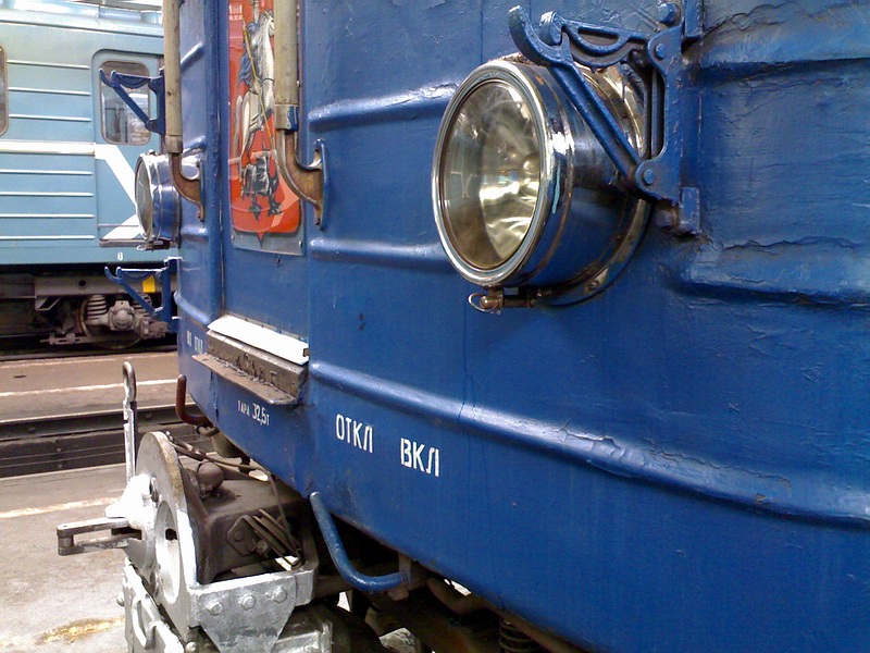

Для чего нужен вот это складной кронштейн рядом с фарой?

Кронштейн, ступенька, торцевая подушка - такие термины неоднократно встречались мне на Вагонмаше.
С точки зрения безопасности у несчастного пассажира, падающего между вагонами, было больше шансов зацепиться.
Второй момент - ступени. Вот только что с них обслуживать и зачем на них забираться?!

MetroGnom писал(а):Так на них вроде сетку а-ля Нью-Йорк должны были крепить? Да не пошлО.
Для этого не нужна такая сложная конструкция.
Оба элемента кронштейна однозначно рассчитаны на вертикальную нагрузку, т.к. имеют взаимную надёжную фиксацию. Следовательно, - ступени. Остаётся только понять, зачем они нужны.

А почему кронштейны так расположены? Один с одного борта и два с другого?
У меня версия что там могли крепится ходовые огни, а именно задние габаритные.
А может это что то из военного у нас же раньше любили делать продукцию двойного назначения, вот и вагоны метро может быть могли использовать для транспортировки по ЖД тогда на эти кронштейны и могли вешать габариты.

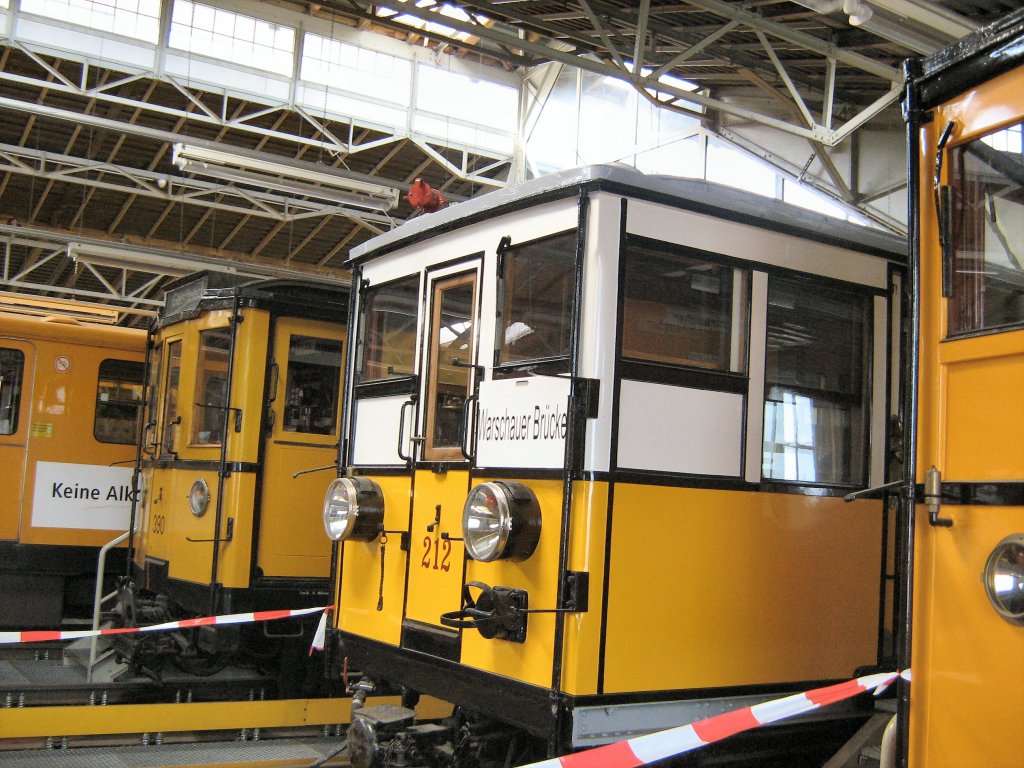

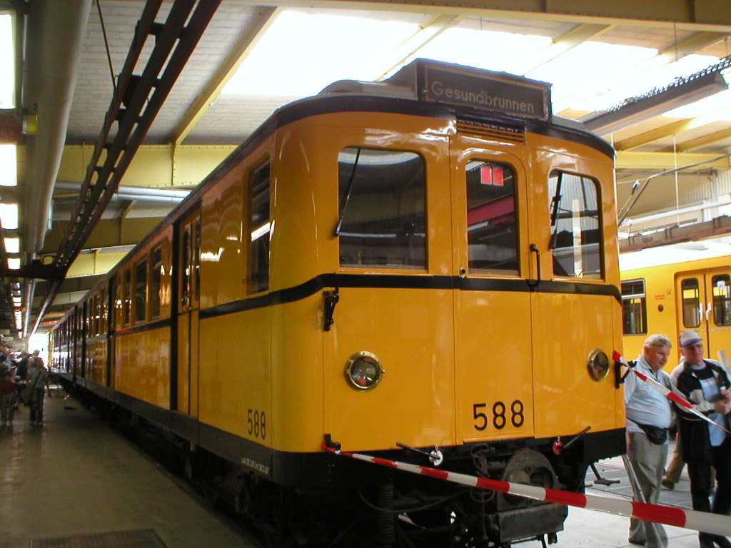

Интересно, что на А и Б такого не было изначально. Только после модернизации у них появились крючки.
А крючки впервые появились на немецких переданных вагонах С1, С2, С3, С4 (у нас соответственно В1, В2, В3 и В4).
Возможно, с оглядкой на запад их стали устанавливать серийно и на советских вагонах, мол, у них есть, и у нас тогда будет...

NoNAME писал(а):А почему кронштейны так расположены? Один с одного борта и два с другого?
Ну как раз это-то элементарно, одинарный кронштейн оказывается между парными соседнего вагона и образует трёхступенную лестницу (левой-правой-левой). А вот для чего непонятно.

на них можно прицепть ленту, гля габаритов, которую можно забыть снять - она слетит благодаря конструкции :
старый вариант с загибом - подходит для этих же целей (а как лесницу его сложно использовать), плюс вертикальное крепление

Ну, согласно предыдущему сообщению, истоки этого стоит искать в берлинском метрополитене, откуда это все было скопировано.
