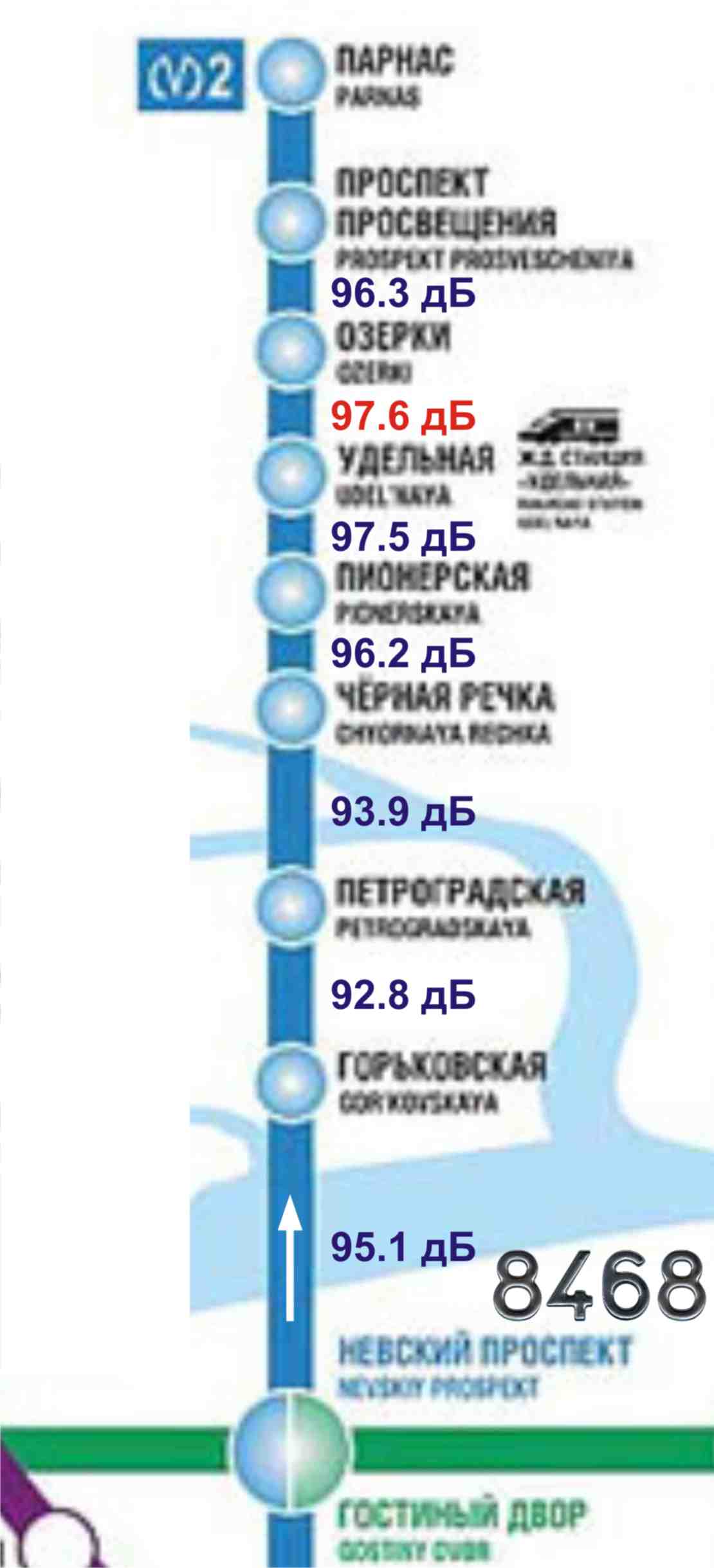

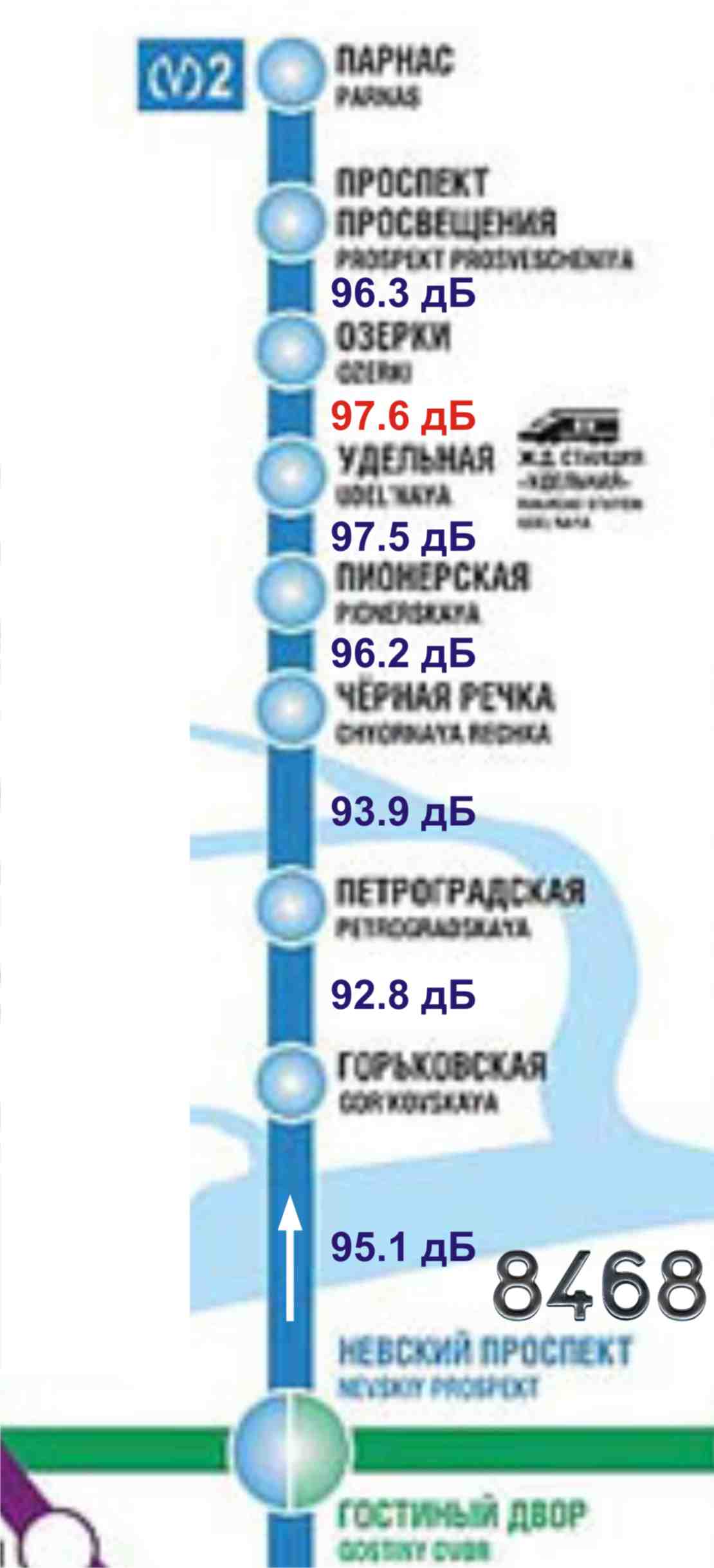

Также, есть идея составить "шумовую карту" в вагонах ПМ в обе стороны. Пока что измерил следующее:
PS Серебристыми циферками указан вагон, в котором были сделаны замеры. Синими цифрами - максимум дБ. Красным - наибольший показатель от НП до ПП.
PSS Указаны максимальные показатели на перегонах в режиме "Hi"
