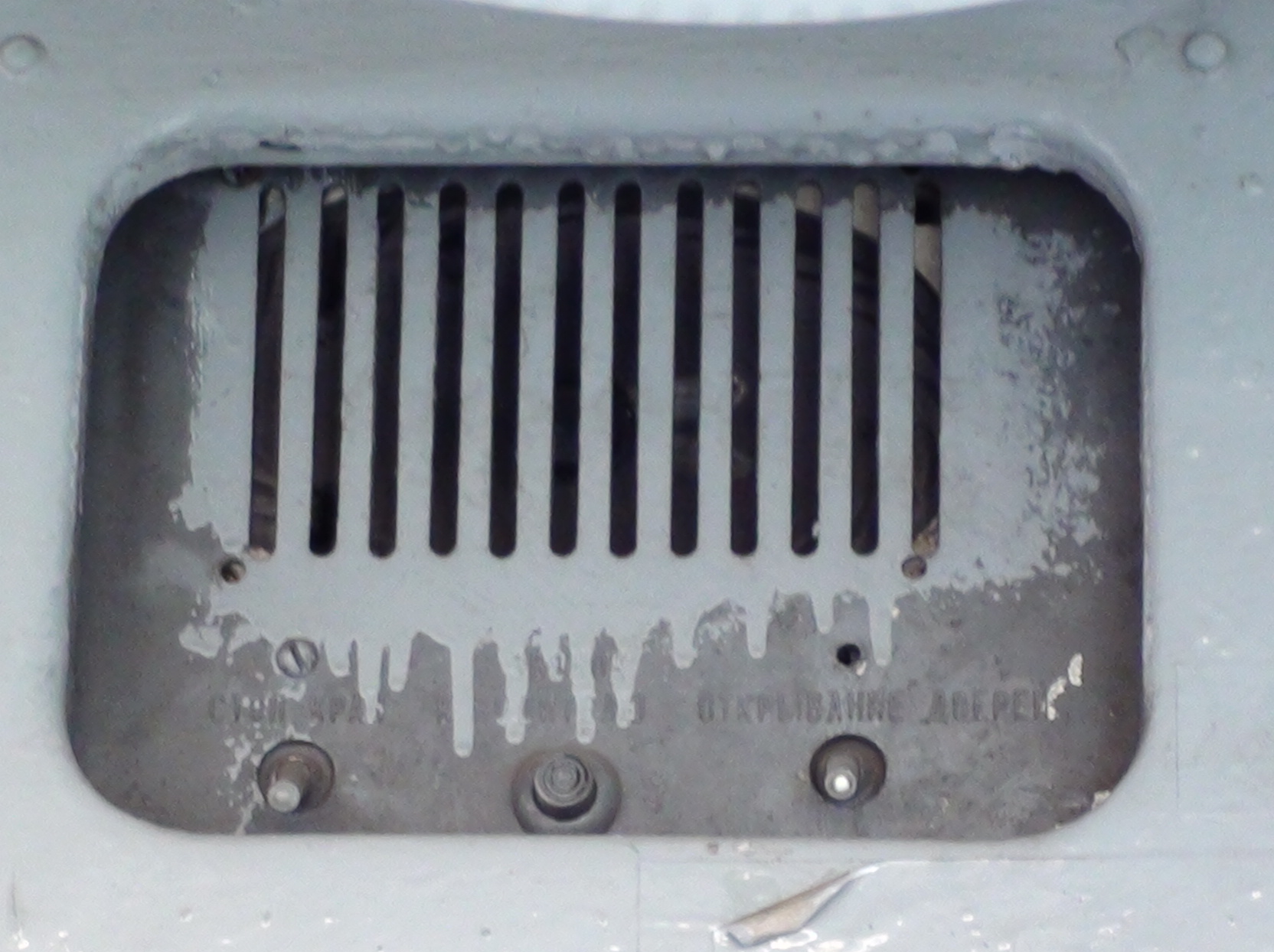

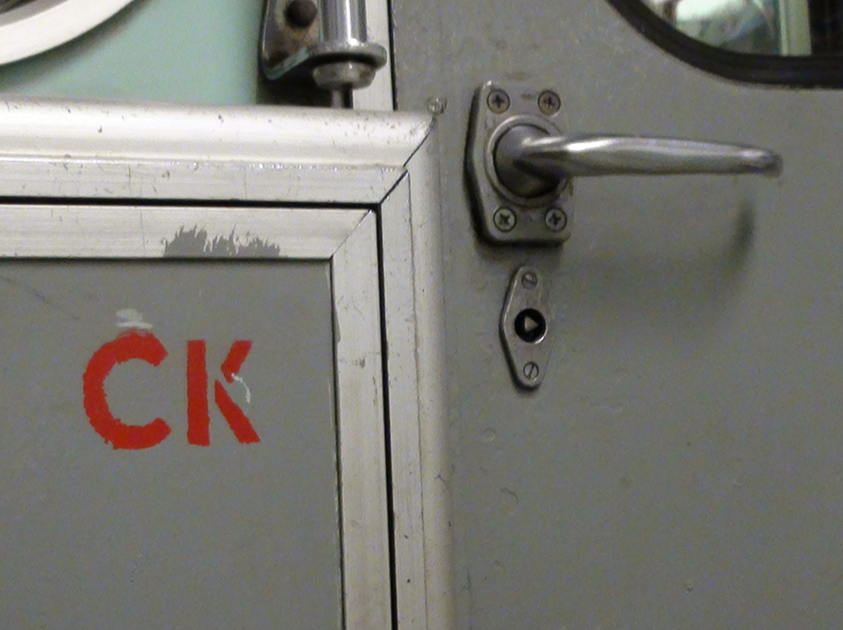

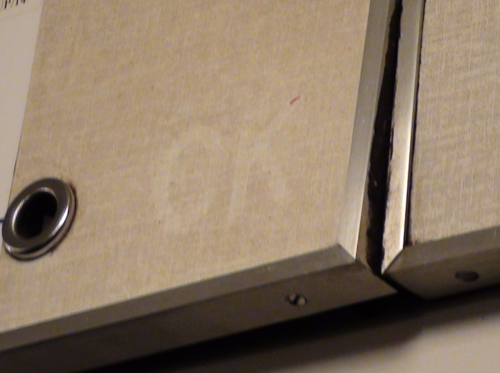

На некоторых Емах и ранних "безымянках" были надписи "СК", "стоп-кран". Теперь эти надписи в следствии ремонтов и КР остались на считанных вагонах. Иногда только их силуэты.
Как известно, стоп-кран - это устройство для приведения тормозов в действие с целью экстренного торможения. Т.е. по сути - останавливает поезд.
В электричках и пассажирских вагонах ЖД устанавливается в доступных для обслуживающего персонала и пассажиров местах: тамбурах, в пассажирском помещении вагона поездов дальнего следования и пригородных поездов. Меня всегда вводило в заблуждение одно обстоятельство: надпись "стоп-кран" есть, а самого стоп-крана нигде не наблюдается.
Кто сможет объяснить данное обстоятельство?
Можно предположить, что все эти метротермины - только для работников метро. НО! для чего тогда они в салоне вагона, если ими может воспользоваться только работник? Или это также, как с огнетушителями - они есть, но не доступны для пассажиров...?

Но ведь если пишут трафаретом по закрашенному шкафу (шкаф явно закрашивали если не в этом, то в прошлом году), то он реально существует.

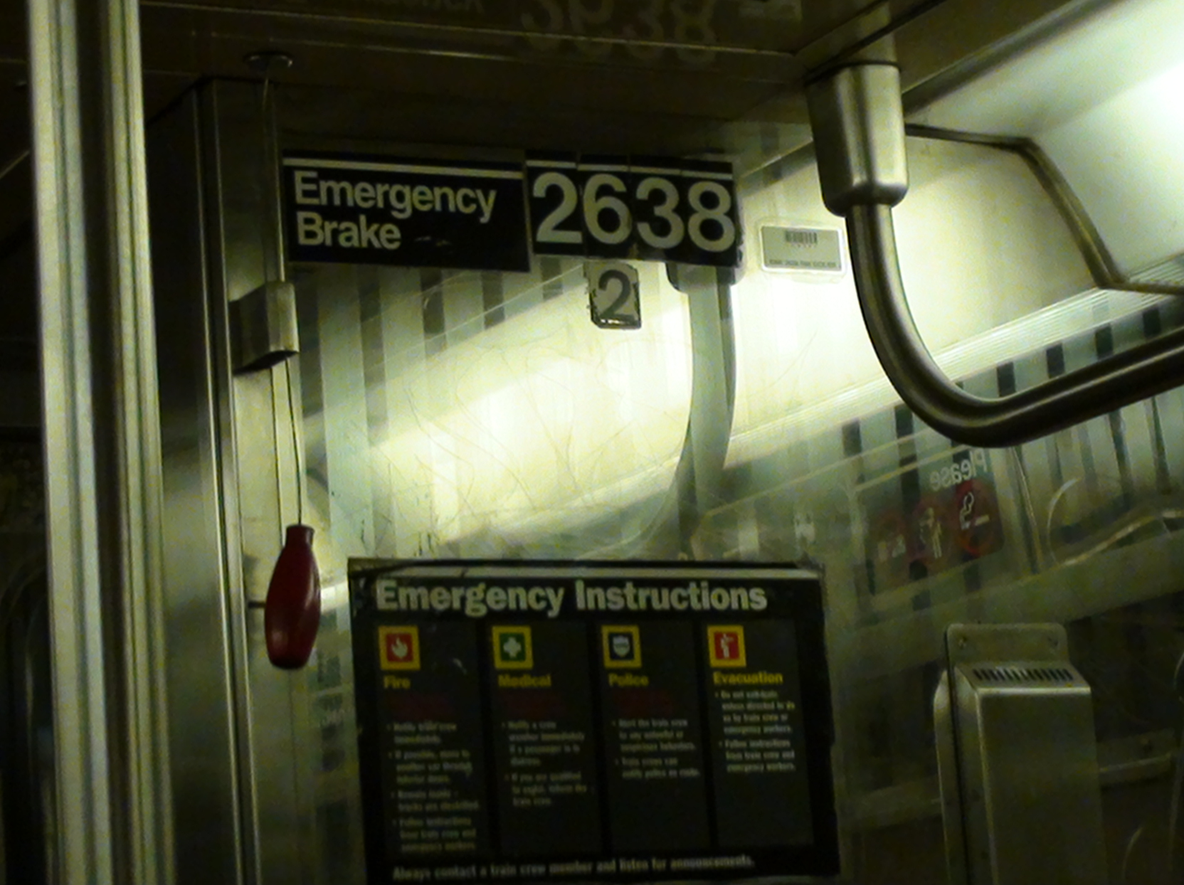

Нью-Йоркцы например думают иначе. Как и большинство сабвэев США. А также почти вся ЮВА.

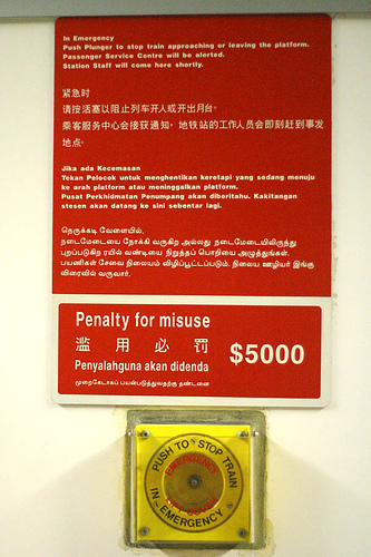

В Сингапуре он вовсе на платформе. Для чего он на платформе - я так и не понял. Вообще, в Сингапуре метро - это полностью автоматизированная система (без машинистов). Возможно, в случае сбоя программы или отказа оборудования, нажав на платформе кнопку можно остановить летящий поезд?...
В НЙ сабвэе срывать СК можно только в строго описанных случаях в памятке.

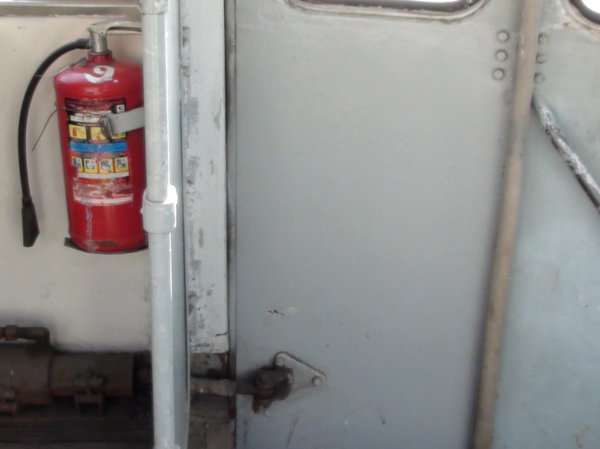

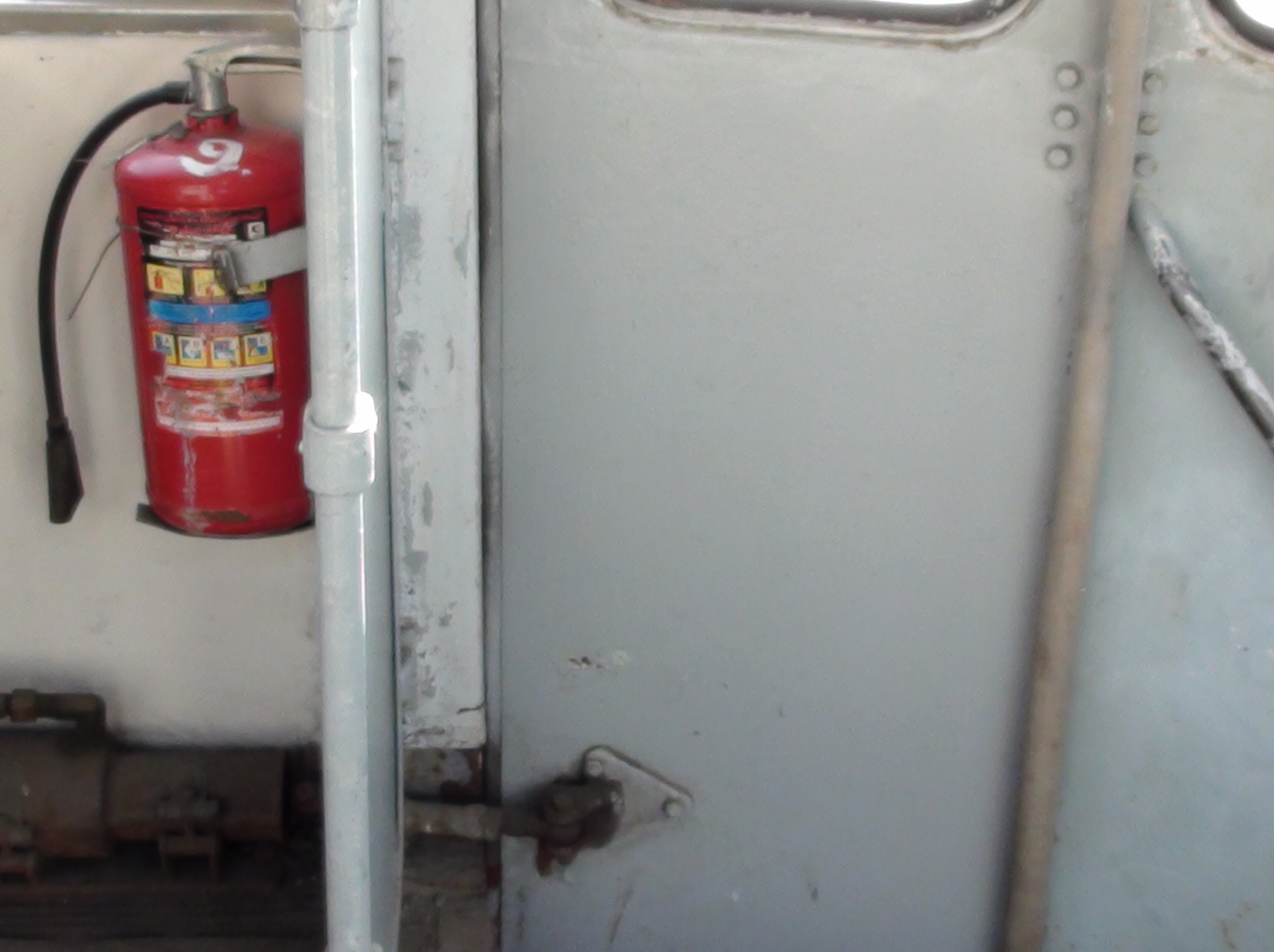

Напоминает историю с огнетушителями. Вроде бы они есть, но из-за той же гопоты они спрятаны так, что ими при случае не удастся воспользоваться.
Получается, ПМ - один из самых опасных (по крайней мере в РФ)??? Ведь в том же ЛМе есть огнетушитель, и он доступен. (Хотя при пожаре никто им пользоваться не будет - проще выбить стекло и выпрыгнуть, чем пытаться потушить). К тому же, трамваи очень быстро сгорают (есть ролики на youtube). Так что при попытки потушить пожар в трамвае, есть шанс сгореть заживо, поэтому случаи пользования огнетушителями в трамвае крайне редки. Метро - несколько другая стать. По сути, при ЧП люди оказываются в ловушке. Более того, метро, как говорят "источник повышенной опасности для человека и требует особого внимания и осторожности". С чем тогда воздействовать вниманию и осторожности, если элементарных "санитарных норм" не соблюдено. К тому же, во всех остальных городах и странах быдла и гопоты не больше, не меньше (ровно столько, сколько имеет город), и как-то всё уживается. Огнетушители и стоп-краны в полной доступности.
