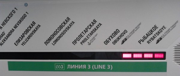

Вы не поверите, какое жуткое уродство родом из Москвы я сегодня увидел в метро:
В нём плохо всё. Обратите внимание, что у нас теперь новые названия линий! На индикаторе над противоположной дверью надписи другие, почему-то. Надеюсь, это разовый косяк, а не направление развития информационного пространства на 2015 год.

Zverik писал(а):В нём плохо всё. Обратите внимание, что у нас теперь новые названия линий!
Баянный индикатор. Такой только в первой "НеВе" (10404-10405).
А что именно другого? Вроде всё идентично.
Вообще вот фото. На других составах (56011-56018) по-другому, в НИПовском стиле.

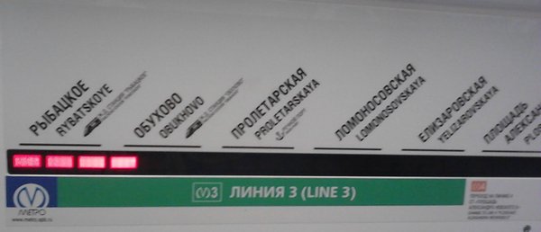

Добавлено: 11 ноя 2014, 17:05
А посмотрите на фотографии Каамоса от 27 сентября. На верхнем фото мы видим, что на наклейке, помимо названия станции, напечатаны полосы, им соответствующие. Смотрим на индикатор и видим, что каждой станции принадлежит по 3 или 4 светящиеся секции, которые точно совпадают с печатными полосами. Так же точно сделано и в первой НеВе. А на втором фото полоски напечатаны просто, что называется, "на отвали", но реально к индикатору они не привязаны. А на половине табло и вовсе этих полосок нет, так что привязка к станции совсем "на глазок" получается.

Хотел бы поделиться своими соображениями и наблюдениями по поводу наддверных табло. При их реализации, конечно, жутко нахалтурили. Видимо, потому что не думали совсем. Московский вариант даже обсуждать не буду - это просто жуть. Посмотрим на наш:
Как уже сказал Den.S, индикаторы не совпадают с графическими границами станций (в виде черточек внизу). Но вовсе не потому, что наклеено неаккуратно, а потому что макет сделан неправильно. Нетрудно подсчитать, что на табло 32 индикатора. На НВЛ 10 станций. Это значит, что на каждую промежуточную станцию приходится по три деления и на каждую конечную - по четыре. (Можно было бы сделать иначе, например, отдать четыре деления центральным станциям - Маяковской и Гостиному двору, но это сути не меняет). А теперь посмотрите на фотографию. На границы станций. Они все совершенно одинаковые по ширине - и у Рыбацкого, и у Елизаровской, и у Приморской. А ведь у Рыбацкого и Приморской 4 черточки, а у Елизаровской - три. Вот и получается, что при движении по линии границы мигающего индикатора постоянно "съезжают". :fool:
Но это еще не вся халтура. Даже при верстке макетов наклеек умудрились сделать на одних с черточками (на тех, которые от Рыбацкого до Приморской), а на других (от Приморской до Рыбацкого) почему-то без них. То есть с одной стороны вагона черточки есть, а с другой - нет.
Эти две фотографии сделаны в одном вагоне.
