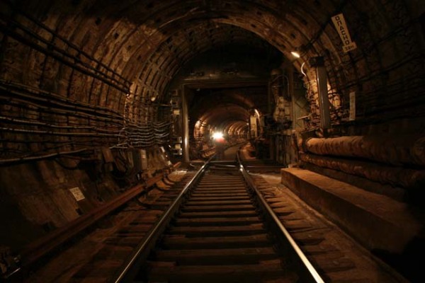

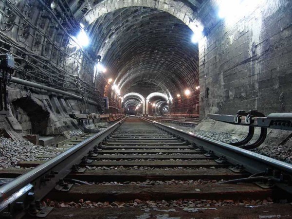

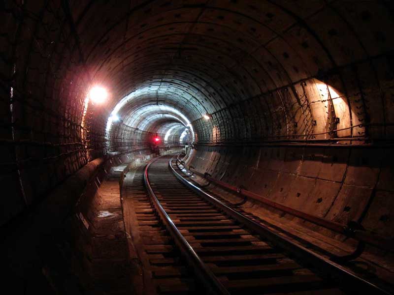

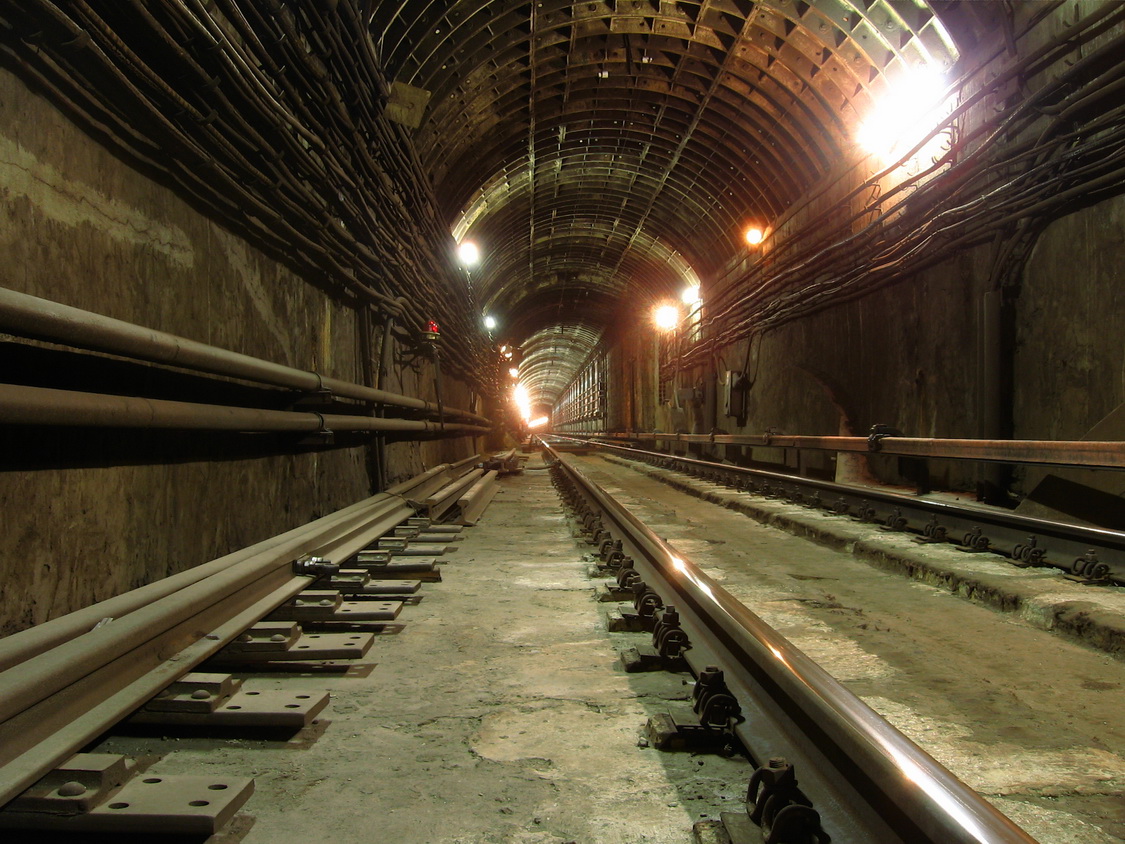

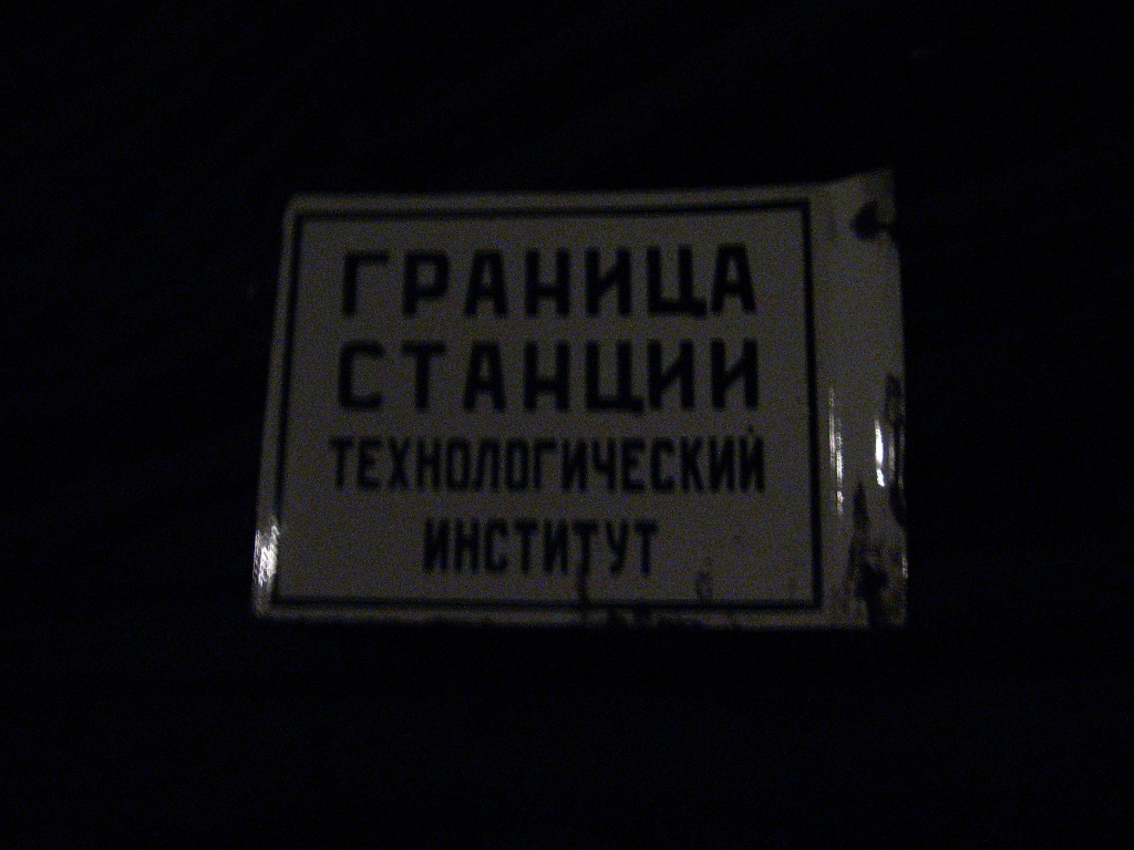

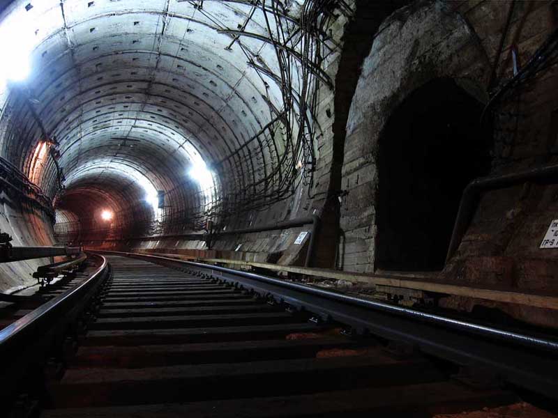

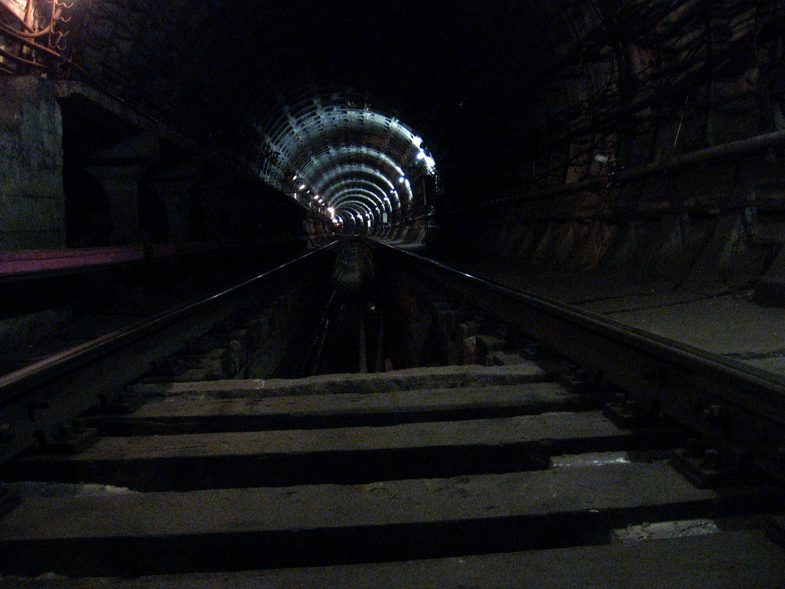

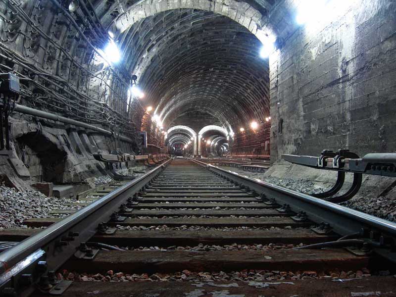

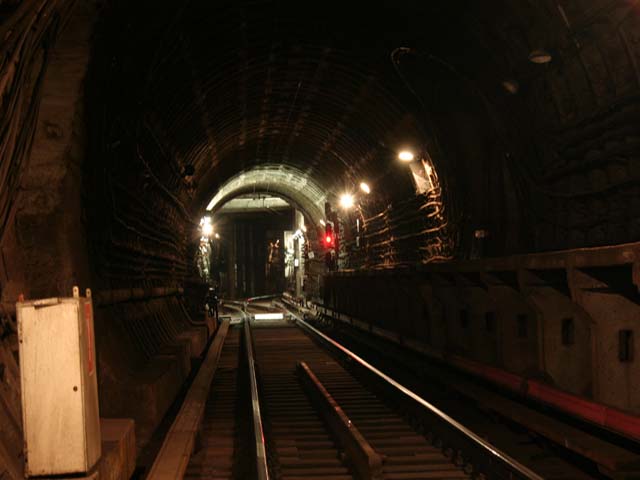

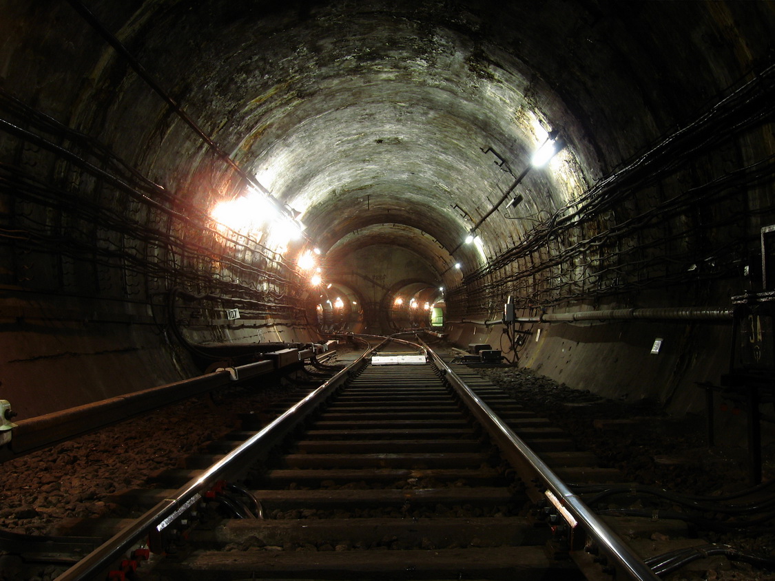

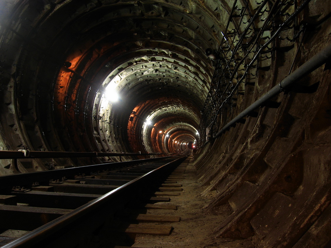

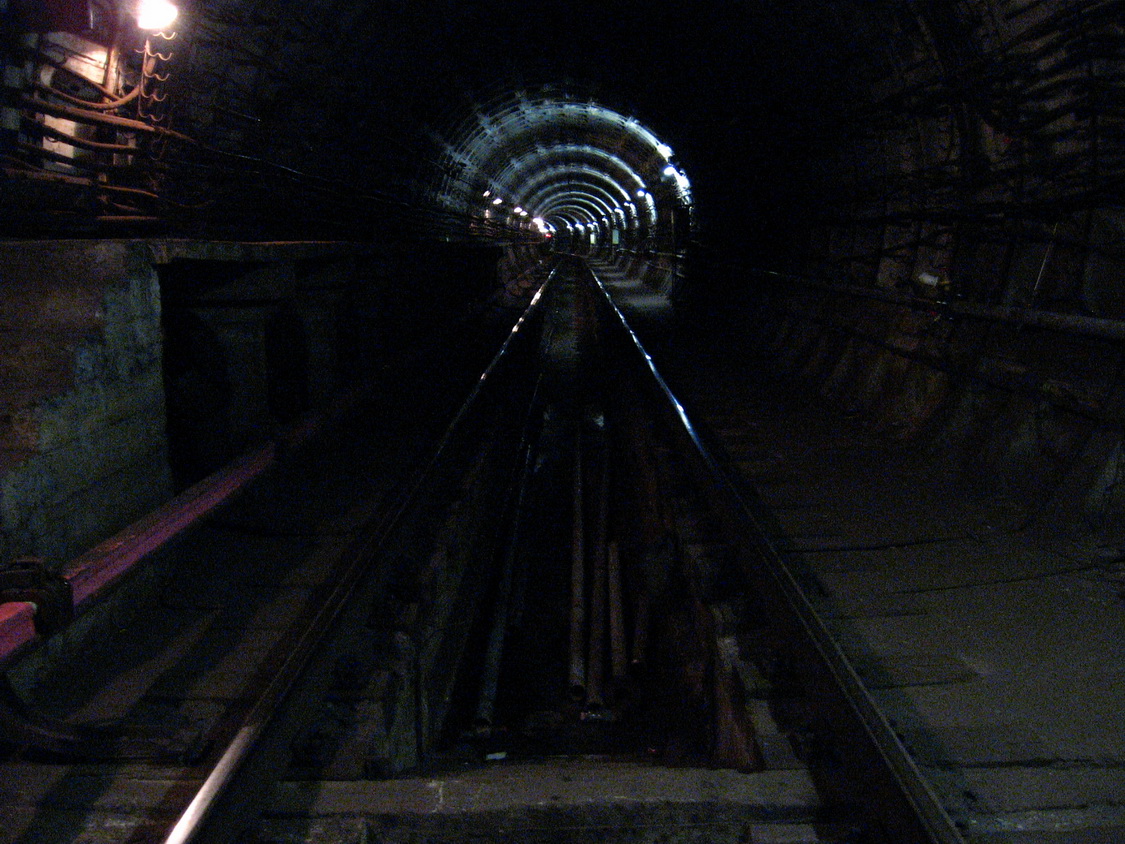

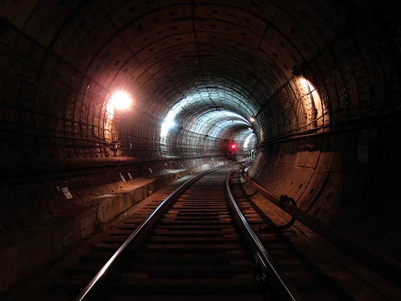

Добавлю немного фотографий ССВ.
Фото взяты с просторов Интернета. Авторы, к сожалению, мне не известны.
Начнём с ССВ 1-2
Начнём с ССВ 1-2
© Юрий Никулин.
© Юрий Никулин.

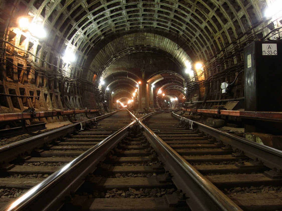

Re: Служебные соединительные ветви (ССВ)

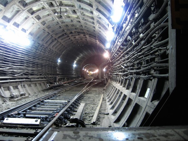

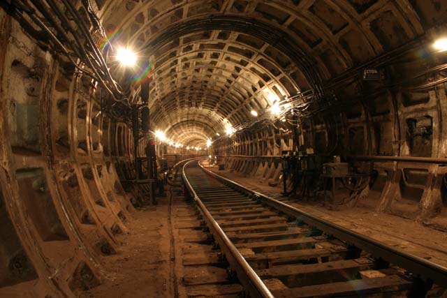

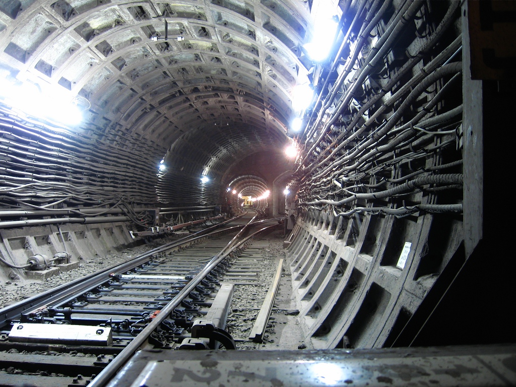

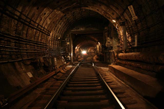

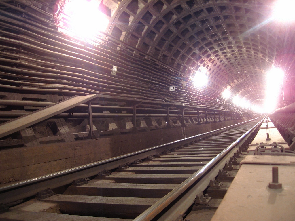

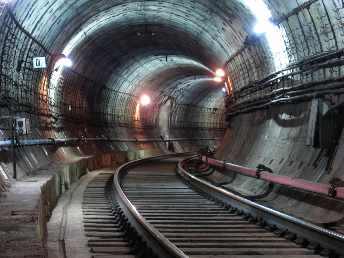

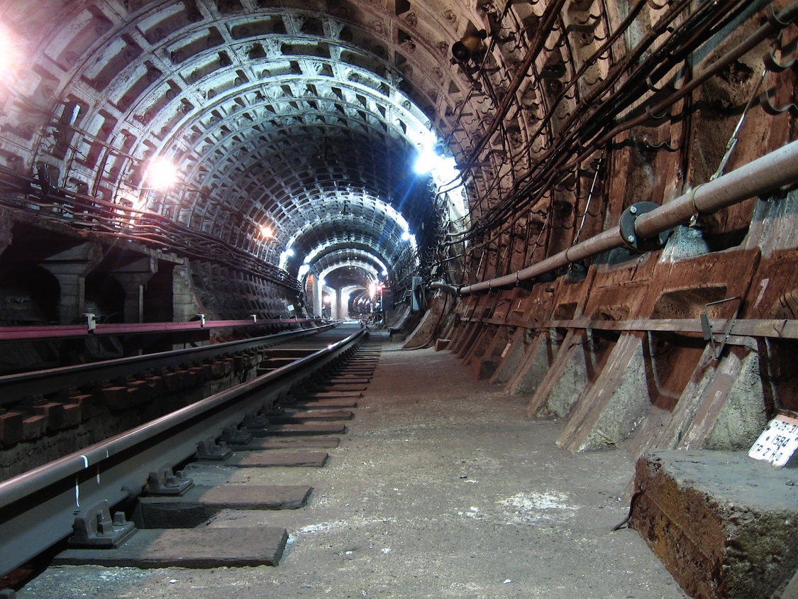

ССВ 2-5
© Юрий Никулин.
© Юрий Никулин.

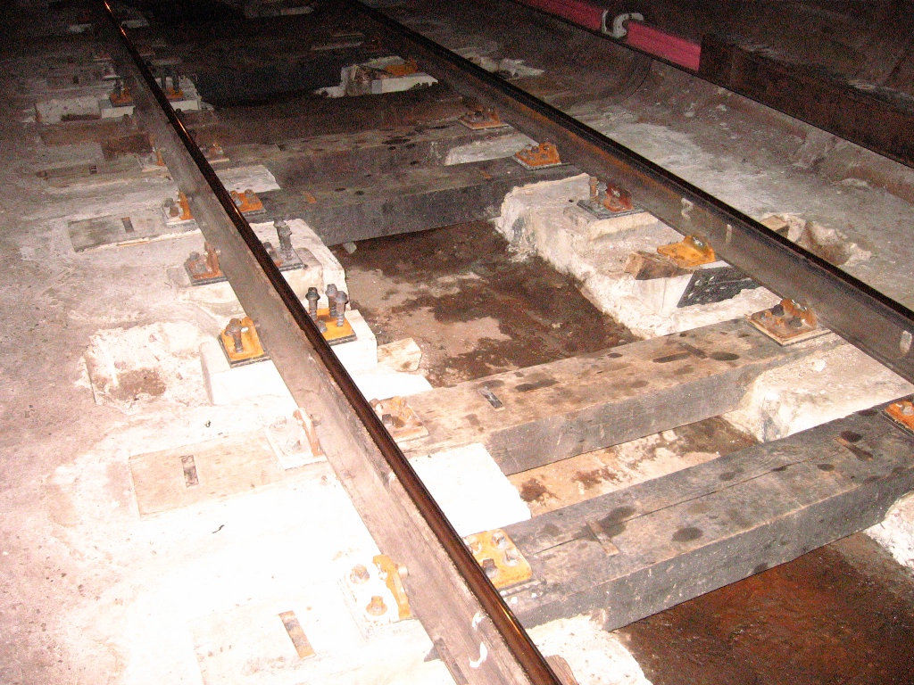

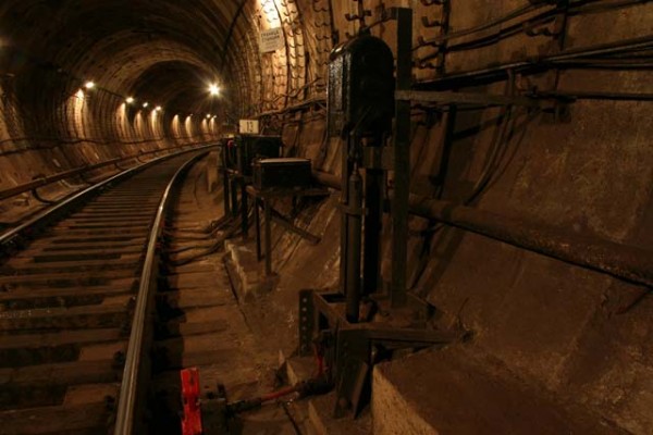

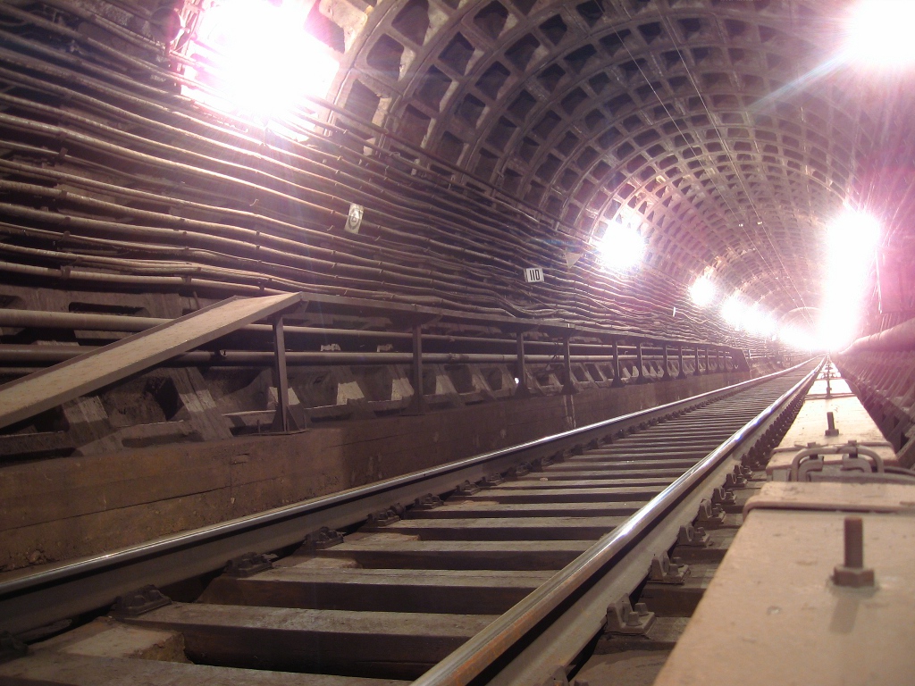

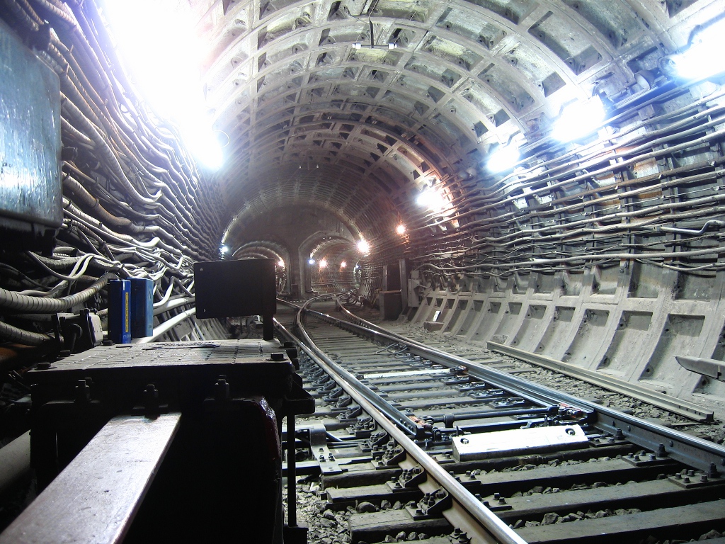

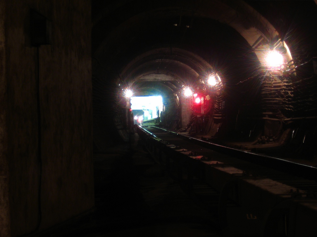

ССВ 3-4
© Юрий Никулин.
© Юрий Никулин.

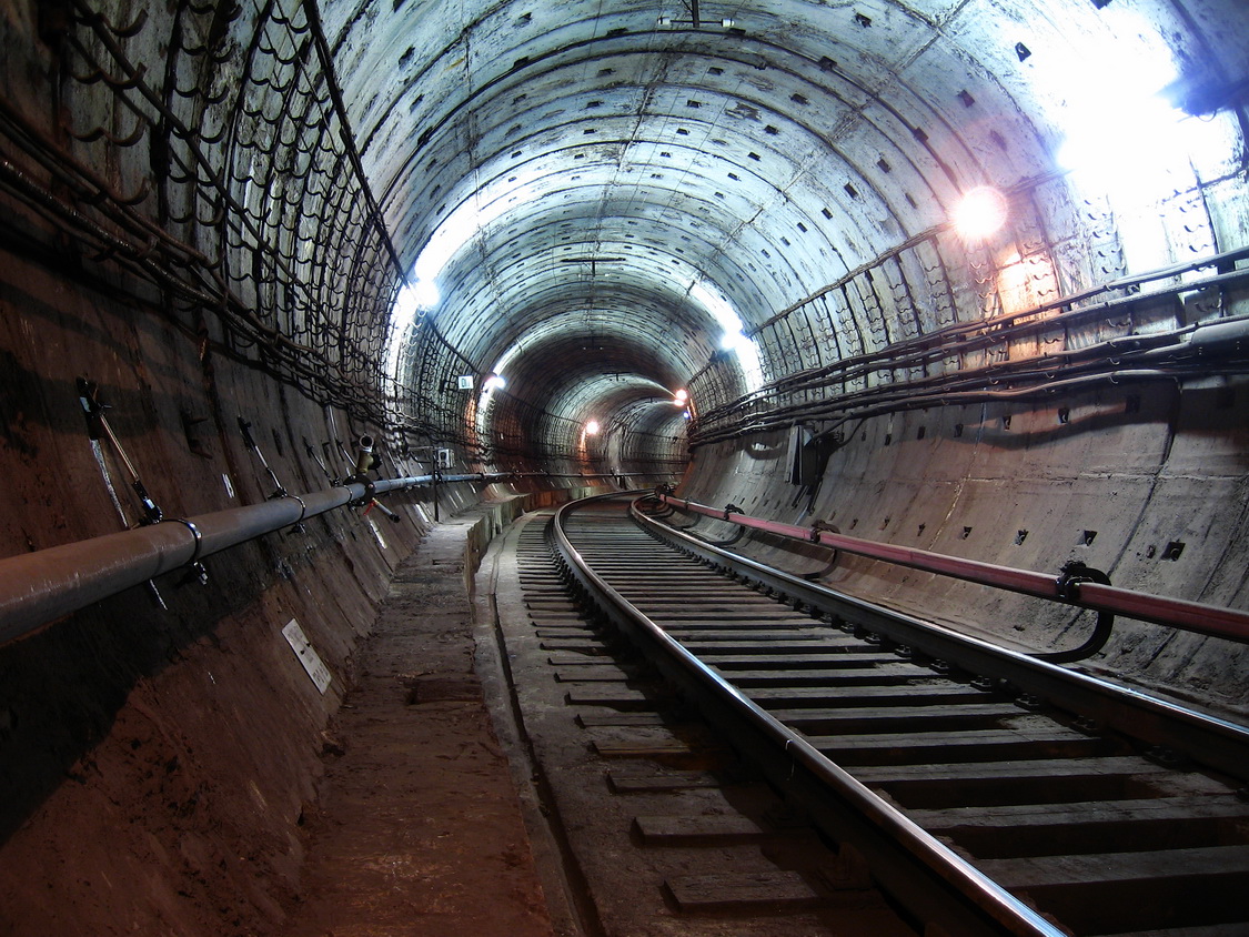

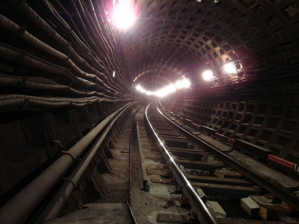

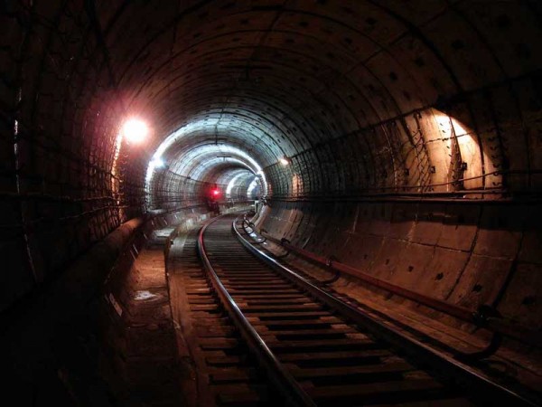

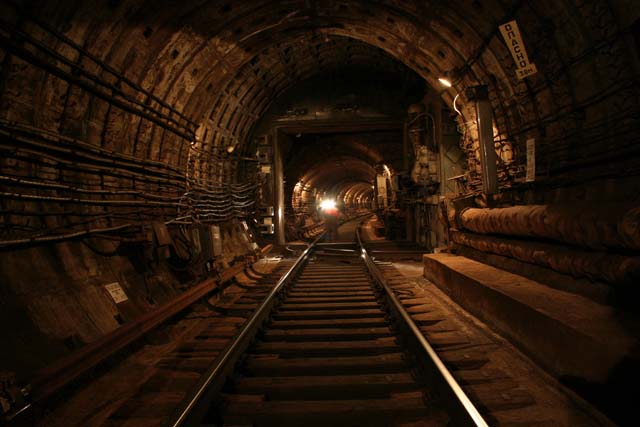

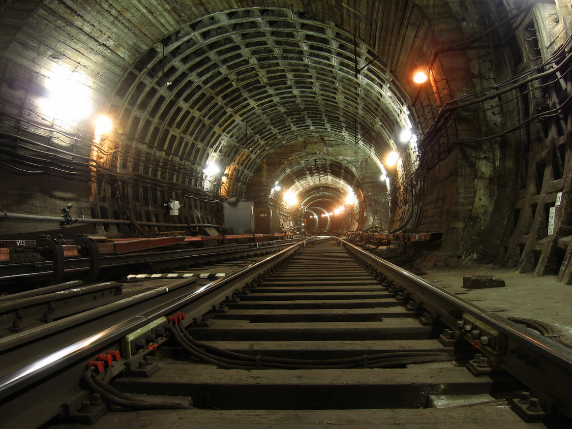

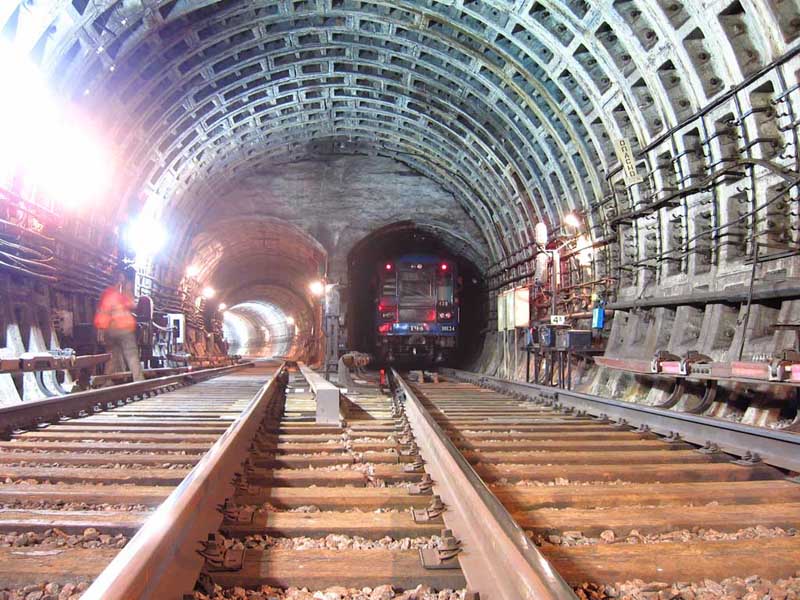

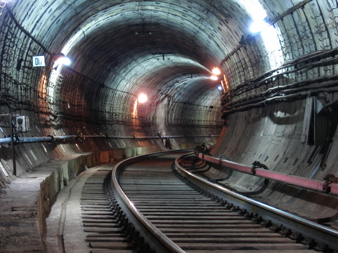

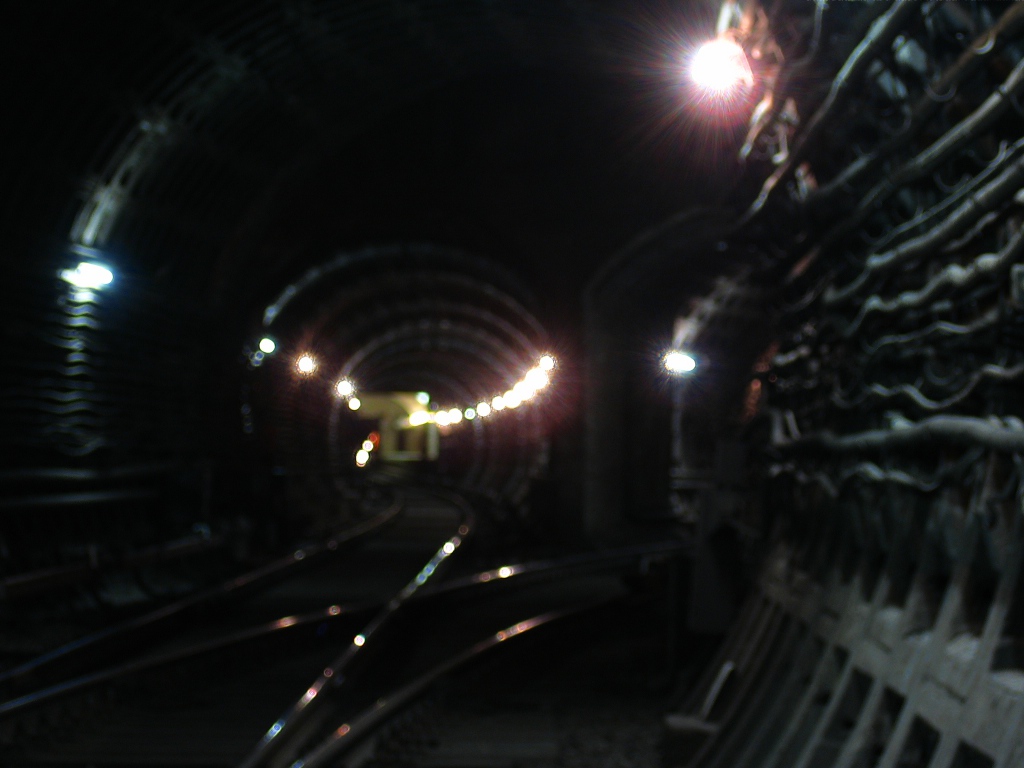

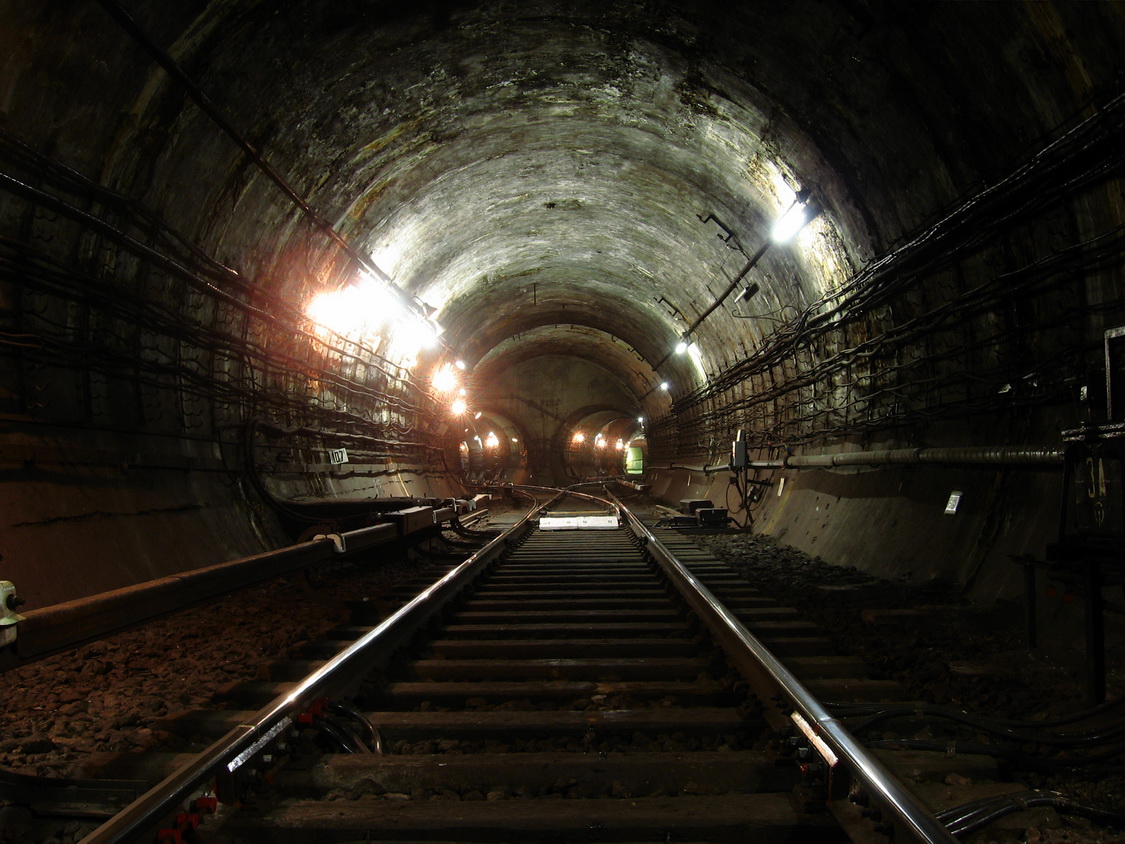

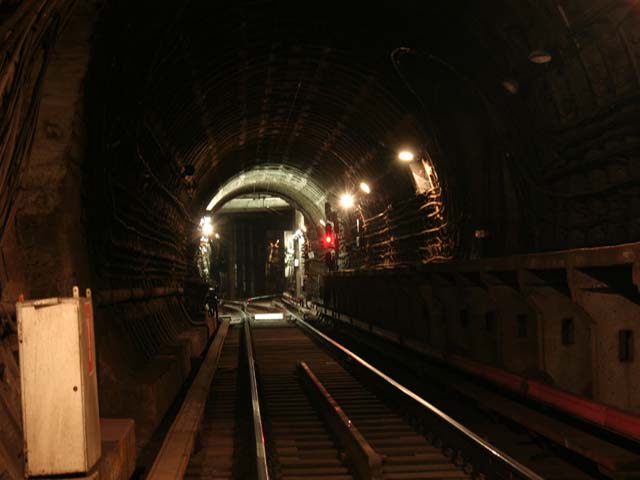

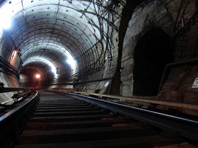

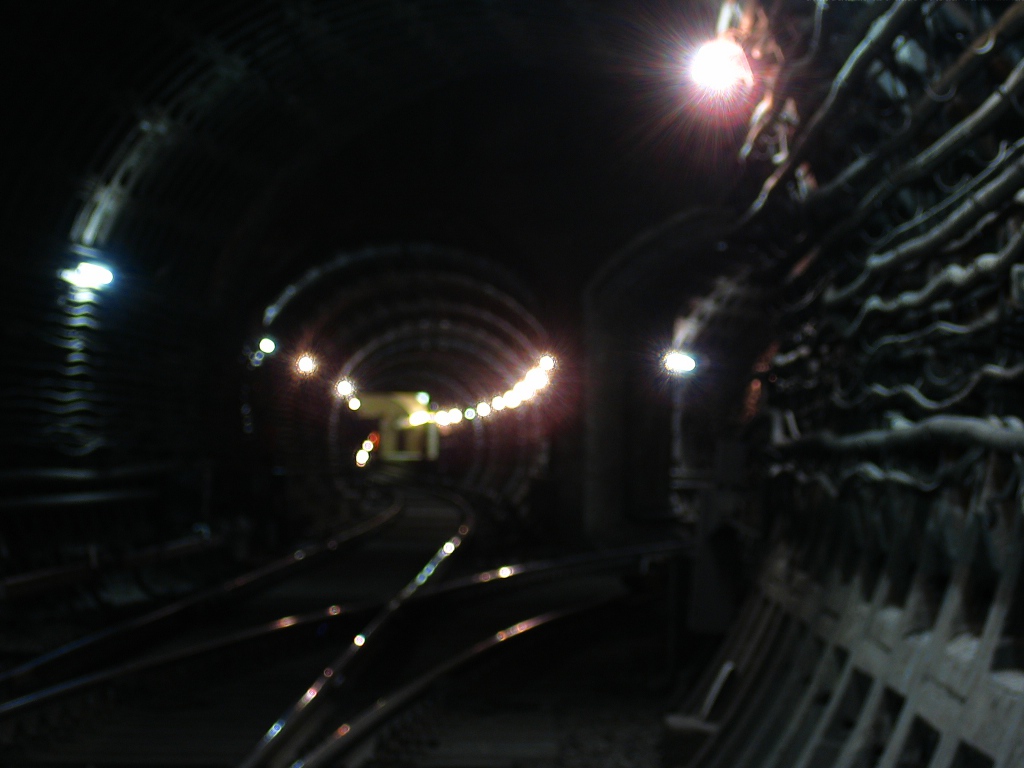

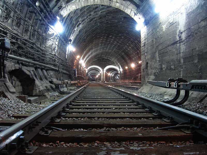

ССВ 1-3
© Юрий Никулин.
© Юрий Никулин.
- Сообщения: 14742

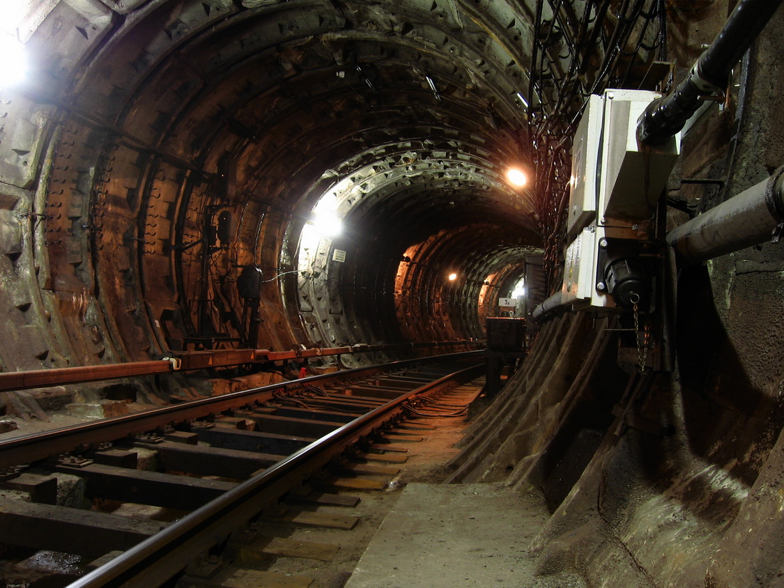

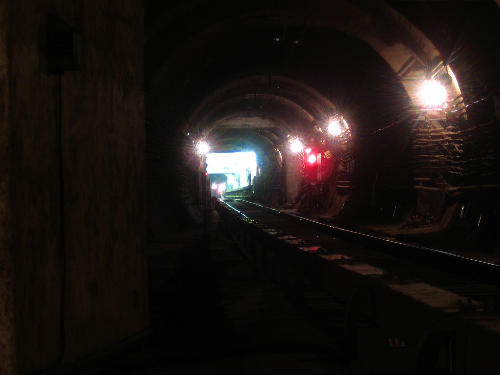

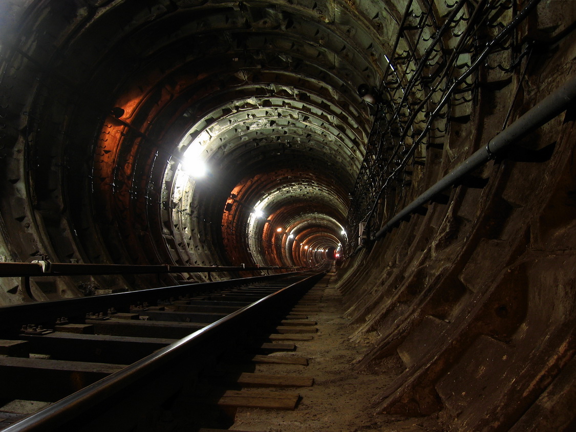

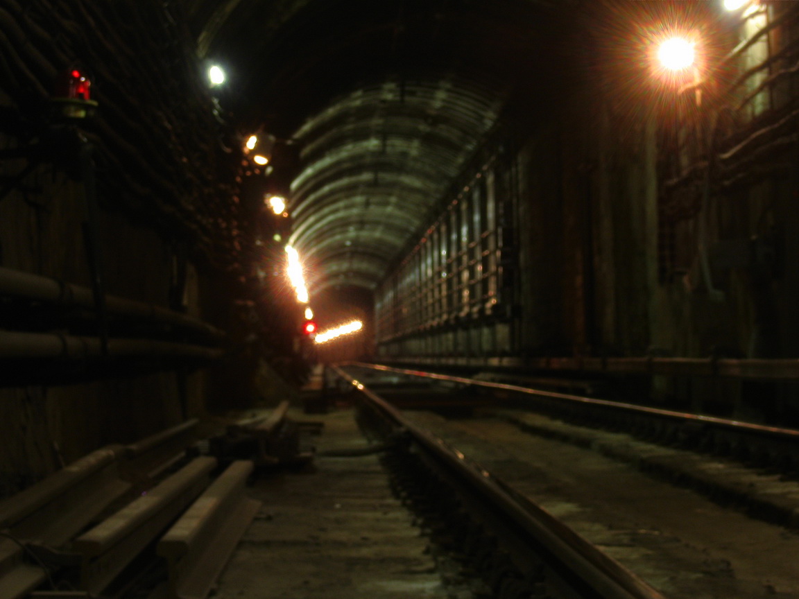

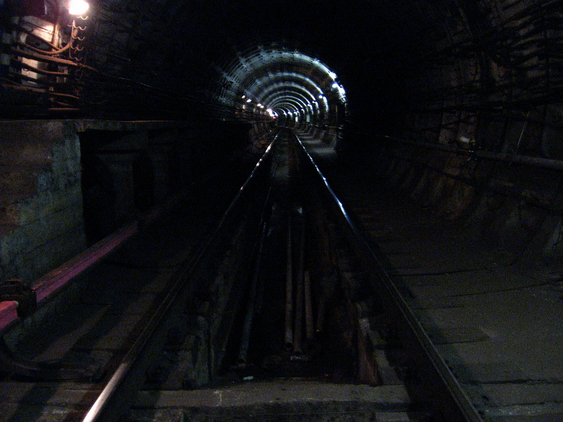

В последнем сообщении ряд снимков (с четвёртого по седьмой) явно с другой ССВ: на ССВ 1-3 нет обделки, обжатой на породу. Скорее всего, эти фото сделаны на ССВ 3-4.

в40 писал(а):Скорее всего, эти фото сделаны на ССВ 3-4.
Фотографии сделаны не мной, потому я опубликовал в том виде, что нашёл. Спасибо за поправку. Вообще будет здорово сделать по каждой ССВ отдельный пунктик с фотографиями и описаниями что и куда направляется.

- Horror
- Сообщения: 970
ССВ 1-3, самый сложный как в плане траектории, так и в плане обделки. Там есть и чугун (фото 13), и тюбинги МП-2/198(?) (фото 3), а также только здесь имеется обделка РБ-5НСК-4 (фото 9 и 10). А вот блочной обделки (фото 4-7), верно замечено, там нет и быть не может. Единственное, что непонятно, та обделка, что на фото 8. То ли монолит, то ли набрызг-бетон (коего в то время тоже не было, но мало ли ремонт какой был).
- Сообщения: 14742
Фото №8 - это монолитная камера съезда (средняя) за "Площадью Восстания". Сделана штукатурка по монолиту. Такое можно наблюдать практически на всех камерах съезда первой очереди КВЛ.
Кстати, присмотрелся: с №1 по №3 - тоже ССВ 3-4 (4-й путь "ПлАН-1").
